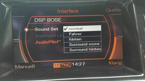

Übrigens bin ich der Meinung, dass die Lautsprecher (ohne den Bose Verstärker angeschlossen zu haben) schon alleine am 3G Radio ganz passabel klingen und es ein deutlicher Unterschied zu den Standard Pappendeckeln ist.

Ahhh ok Danke. Ich habe alle Lautsprecher gegen die Bose getauscht und muss nur noch die beiden in der D-Säule und im Armaturenbrett verbauen und verkabeln. Aber bis jetzt ist der Sound schon 1000 mal besser geworden. Alleine wie der Gewichtsunterschied zwischen DSP und Bose ist, ist schon heftig.
Hat jemand erfahrung, ob das DSP im facelift mit einem 4G DAB+ Radio als verstärker soundtechnisch besser ist, als mit der 4F Radiounit? Bin nämlich sehr unzufrieden mit dem klang. dab+ Will ich sowieso nachrüsten, überlege aber nach den vielen positiven erfahrungen noch die bose lautsprecher einzubauen.
