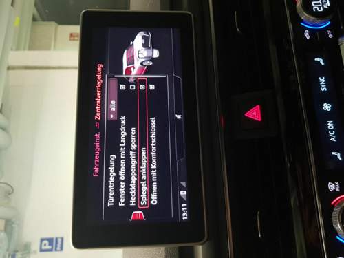

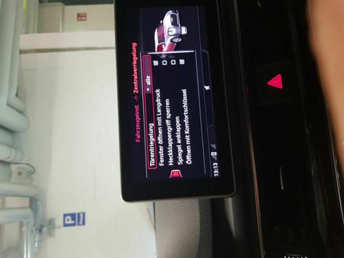

Da muss ich widersprechen.
Die Option ist zu finden unter -Menü/Fahrzeugeinstellungen/Zentralverrieglung/Spiegel anklappen
Und muss für jeden Schlüssel abgehakt werden oder eben nicht. Ich habe es sogar eben nochmal kontrolliert. Kann es an und ausschalten, das Verhalten ist dann exakt so wie ich es einstelle.
Gruß olli

Ja, ist so. Bei mir klappt er ab, bei meiner Freundin nicht und außerdem steht in dem Bild von @FredBauer " Position wird dem verwendeten Funkschlüssel zugeordnet".
Also solltest du mal die Einstellung für den Hauptschlüssel ebenfalls vornehmen.
