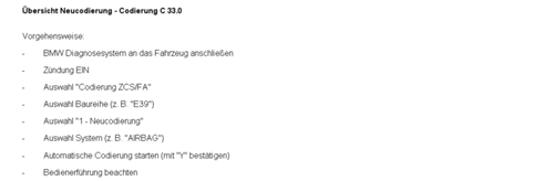

Ich möchte bei meinem Bordcomputer (BCV ) den Verbrauchswert anpassen.
Habe einen Wert errechnet, aber im Menü kann ich als kleinsten Wert "0750" eingeben.
Es müsste aber noch kleiner stehen, nur geht das nicht, BCV war vorher in einem 325i verbaut glaube ich.
Gibt es noch eine andere Möglichkeit den Wert zu korrigieren ?
Eventuell über die Diagnoseschnittstelle ? Über Terminalprogramme oder so?
Kennt sich jemand damit aus? Kann mir jemand Tip´s geben ?

Können tut es bei deinem Händler evtl. schon jemand,nur derjenige,den du gefragt hast,weiß evtl. ned,das es da überhaupt einen gibt,der das kann.
Andere Möglichkeit wäre,er war zu faul dazu,weil er den Aufwand kennt und sich davor drückt.
Oder es funktioniert mit den aktuellen Testern nicht mehr (aber das is nur ne Vermutung).
Fakt ist aber,das es technisch jeder BMW-Händler machen können sollte.Siehste auch an der Anleitung im Anhang (drucks dir aus und halt das dem Fritzen unter die Nase,vll. kann ers dann).

Oder dem BMW-Mitarbeiter die nachfolgende Codieranleitung mitbringen 😁
Hier die Einzelschritte, die nötig sind um den BC V mit PROGMAN (das neue BMW-Codierprogramm) zu codieren:
-Sitzung starten
-Modell 3er --- E36 auswählen
-ZCS wird nun ausgelesen (dauert beim E36 ca. 10min)
-Nun muss man anklicken, dass KEINE Steuergeräte getauscht wurden!
-So und nun der Knackpunkt: Mann muss nämlich unter dem Fenster UMRÜSTUNGEN den BC auswählen und in die Liste der verbauten Steuergeräte ergänzen. Dann "Kodieren" auswählen.
Es kann sein, dass zum Schluss eine Fehlermeldung angezeigt wird mit "BC konnte nicht kodiert werden" -- Wurde er aber.
-Nun ist der BC in der Übersicht in der rechten Spalte neben den anderen Steuergeräten zu sehen.
-Nun noch das Kombiinstrument neu codieren (Der ZCS wird geändert und im KI gespeichert)

Genau die Prozedur habe ich letztes Jahr bei BMW durchgemacht.
Ich hatte einen 316er coupé und einen bc von nem 6zylinder. Bin zu bmw gefahren und die haben mich erstmal an ihr "dialysegerät" angeschlossen. Nachdem der Mechaniker ne Weile rumgemacht hat, kam er zu mir und meinte die Kodierung klappt nicht, hat also nicht funktioniert.
Er hat mir dann empfohlen einen bc aus einem 4 zylinder zu holen....völlig enttäuscht trat ich den heimweg an und siehe da Überraschung!!! Die Verbrauchswerte von vorher 15l und mehr, pendelten sich auf 7-8...im geheimmenü hab ich dann noch den momentanverbrauch im BC anzeigen lassen und diesen mit der Momentanverbrauchsanzeige im Tacho verglichen...alles hat gestimmt!!
Manche Mechaniker wissen nicht, dass der BC trotz fehlermeldung DOCH kodiert wurde. Meiner hat deshalb auch gar kein Geld verlangt (Sonst kostet das irgendwas um die 20€)...ich hab trotzdem nen 10er da gelassen für die kaffeeasse...hat sich im endeffekt doch gelohnt!
Die Funktion im BC (im geheimmenü vom BC), wo man den Verbrauch anpassen kann ist eigentlich nur ne Feinjustierung, damit kann man nur geringe Toleranzen ausgleichen...bei völlig verschiedenen BC-Motor Kombinationen muss man den BC kodieren lassen, da der sich die Verbrauchswerte vom Drehzahlmesser nimmt)
