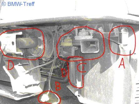

ohje, das is ja misst, weiß vll einer wie der Tempfühler da rein gebaut wird? ist da einfach nur ein loch drin, wo der durchgesteckt wird?
Weil dann könnt ich in dieses Plastikteil das nach dem bremsluftkanal kommt ( http://www.treffseiten.de/.../showimage.php?... )
das wo D richtig und verkehrt rum geschrieben ist, ein loch bohren und den tempfühler vll da unter bringen... ginge das?
