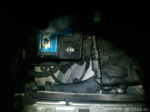

So hab mir diesen Schlauch angesehen kann aber kein Sieb irgendwo finden!
Bild im Anhang!

Und noch zu deinem Ansaugrohr:
Ich weiß jetzt nicht mehr genau, wie das bei unserem Golf IV von 2000 (mit AJM-Motor, also 1,9-l-PD-TDI mit 85 kW) aussieht. Das Sieb sitzt jedenfalls schräg in diesem Rohr was man auch von außen an der Trennstelle erkennen kann.
Bin mir auch nicht sicher, ob dein Motor dieses Sieb in jedem Fall auch haben muss, da ich unterschiedliche Infos für TDIs dazu gefunden habe, siehe hier:
Aber, wie gesagt, halte ich dein "Problem" nicht wirklich für eins ...

Also ich habe dieses Rohr nicht ausgebaut.
Habe beide Enden kontrolliert mit Fingertasten ob ein Sieb vorhanden ist oder sitzt das unzugänglich?
Ich schau mal, wie das bei unserem Golf aussieht (meine Frau ist damit immer unterwegs) und mache evtl. noch ein Photo.
Schönen Gruß

Es ist zwar schon etwas her, aber der Vollständigkeit halber:
Habe zwar kein Photo, mir aber noch mal die Sache angesehen. Und so wie das aussieht, hat dein Golf dieses zusätzliche Sieb im Ansaugrüssel nicht.
Denn das sitzt so ca. 6 - 8 cm vor dem vorderen Rüsselende schräg in diesem. Seine Position ist an einem umlaufenden, verstärkenden Rand an dieser Trennstelle des Rüssels gut zu erkennen. Kreuzschlitzschrauben (mind. eine), deren Köpfe zur Fahrzeugmitte hin zeigen, halten die Teile des Rüssels zusammen.
Das war also in deinem Fall eine falsche Fährte - und, wenn ich an dein Video denke, eine unnötige dazu. 😉
