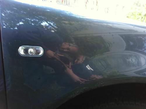

ich habe das Auto vor etwa 3 Jahren gekauft und mich vor etwa 2 Jahren das erste Mal gefragt, wie es sein kann, dass sich an den Radläufen Rostblasen unterm Lack bilden. Mittlerweile ist aus den Blasen eine blühende Landschaft geworden. Vor einigen Wochen habe ich das einem Kumpel gezeigt und der meinte, das dürfe doch nicht sein, das Auto sei doch vollverzinkt. Daraufhin habe ich dann mal explizit nach "Bora+Kotflügel+Rost" gegoogelt und bin auf die Geschichte mit dem Rost an den Kotflügeln des Golf4 gestossen. Daraufhin fiel mir dann als erstes auf, dass der Rost an meinen Radläufen links wie rechts exakt an der selben Stelle sitzt. Und der Schaumstoffklotz, der sich voller Wasser gesogen hatte liess sich auch noch ertasten. Die Ursache für den Rost ist also eindeutig und die Geschichte mit dem Rost liesst man häufiger.
Die Sache ist für mich klar:
Die Ursache für die Durchrostung ist ein Konstruktionsfehler und daher ein Garantiefall
Allerdings leider nur für mich 😉
Ich war schon bei VW und habe nach all dem, was ich bisher gelesen hatte, das schlimmste angenommen. Glücklicherweise hatte ich mit einem sehr netten Servicemitarbeiter zu tun, der direkt Fotos gemacht und das ganze bei VW eingereicht hatte. Er meinte, es würde so eine Woche dauern, bis VW reagieren würde. Heute rief er mich an und meinte, VW hätte den Antrag "aufgrund der hohen Laufleistung" und weil das oberflächlich sei, abgelehnt. Meinte dann aber, ich solle das vielleicht selbst nochmal versuchen. Er könne mir die ID des Vorgangs verraten. Dann könne ich mich darauf beziehen.
Soweit so gut, der Mann ist ok und niemand mit dem ich mich streiten muss. Aber nunmal auch niemand, der sich für mich mit VW anlegt.
EIn paar von euch haben das ja schon gehabt. Was meint ihr. Wie geht's am besten weiter?

Hast maln Foto? Würde mir das gern mal anschauen...
wenn ich dazu komme morgen ...
Das erste Bild ist aufgrund der Lichtverhältnisse besser als das 2. Aber man erkennt glaube ich, dass der Rost zum Einen nicht weniger und vor Allem an der selben Stelle blüht.
gruesse,
heinetz
Links
Rechts

hatte das identische Problem, hohe Laufleistung Bj. 2000 und nicht oft bei der Inspektion, mir wurde angeboten es bei VW machen zu lassen und preislich würde mir man entgegenkommen!
Ich habe mir für 89 Euro nen gebrauchten Kotflügel gekauft und selber eingebaut direkt in der passenden Farbe und für mich war der Fall geklärt!
Bei mir allerdings nur links, gibt es rechts auch diese Schaumstoffkeile, wenn ja dann werde ich die mal entfernen und ggf. etwas Vorsorge treffen!

Das mag sein. VW sieht das, glaube ich, so: von innen nach aussen
Bei mir ist es so, dass die Kante vom Radlauf zum grossen Teil "aufgefressen" also garnicht mehr da ist.
