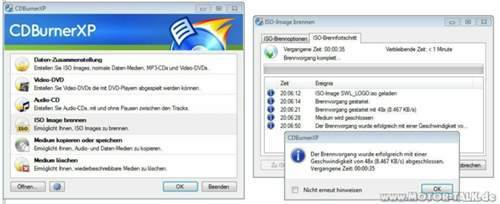

Salü alle VW freunde, bin neu hier und begrüsse mal alle! mein anliegen an euch vielleicht ist der tread auch schon bestehend,aber leider bring ich es nicht auf die Reihe mein bootlogo zu ändern da der vorbesitzer ein AC milan loge drauf gemacht hat und das kotzt mich an 😠 🙁((( hab denn Link wo in vielen foren kusiert versucht http://www.netdata.be/iso/ aber ohne erfolg hab schon etlige CD-R und DVD verbrannt auch schon in png 800x480pixel verkleinert und es funkt einfach ned! hab auch schon gelesen iso datei selber erstellen hab 4 programme geladen und mit keiner gehts. Kann mir jemand weiter helfen oder eine datei erstellen mit dem monster logo es besteht auch in dem link schon mein foto bei volkswagen. hab es auch schon mit mehreren brennern versucht alles fehlgeschlagen. Meine letzte idee zum freundlichen und mein RNS 510 reseten und ich bin die AC Miland kacke los.

Neue Sony DVD-R rohlinge gekauft 10stk
Schritt 1 neues logo mit windos print geöffnet auf 800x480pixel zugeschnitten und in png gespeichert
Schritt 2 im netz denn link geöffnet auf volkswagen geklickt und im durchsuchen das bild eingefügt
schritt 3 download gestartet und aufs desktop gespeichert
schritt 4 nero 2014 geöffnet auf record- image- langsamste stufe gewählt mit brenn kontrolle am ende
schritt 5 nero werft DVD-R noch vor dem brennvorgang raus da das medium falsch ist und nur mit CD-R gebrannt werden kann!!!!!! so stehts im meldefenster 🙁
Schritt 6 versuch mit nero 2014 daten zu brennen im DVD-R boot einstellung speziel für image danach auf desktop und klicke die datei an aber er erkennt sie nicht zum in denn brennvorgang zu kopieren!!
jetzt bin ich am anschlag meines weges. Die anweisung von Intenso80 ist jdioten sicher aber es funkt nicht bei mir. Aber der letzte funken wird sein mit dem hammer mal eins aufs RNS510 zu geben dann funkt es mit der vw garantie sicher beim freundlichen 🙄
das ist mein bild aber es geht nicht kotz

So freunde eeeeeesssssss hat gefunkkkkkkttt 😛
die lösung war so nahe!! also genau die angaben von intenso80 befolgen aber schaut das ihr beim recorder die feineinstellung auf DVD-R wechselt denn im standart modus ist CD-R oder +R drin!!!
Die daten waren 5Mb und der brennvorgang lief 3min 28sec vorgesehen wahren 32min, dvd raus ins auto und innerhalb von 4min alles paleti 😁
merci für eure geduld und aufmerksamkeit,und natürlich für die top beschreibung von Intenso80 daumen hoch

das freut mich =)
na ja, das mit der standardeinstellung auf cd-r bei bero ist halt immer so ne sache.
deswegen brenne ich images grundsätzlich mit imageburn oder einem ähnlichen programm, dass speziell für das erstellen, einbinden oder brennen von images gemacht wurde.

Nur mal so zur Info, es klappt auch mit einer ganz normalen CD. 😉
