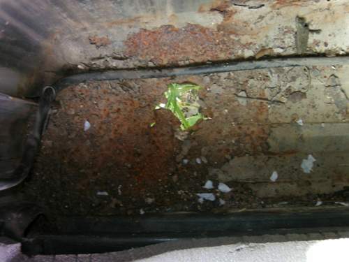

habe heute rost im kofferaum meines w126er gefunden. (siehe bilder)
was kann ich da auf die schnelle machen?
das wasser ist so wie ich´s sehe durch das rücklicht rein gekommen (siehe fotos)
was soll ich das rücklich einfach mit silikon abdichten oder erwartet mich dann noch mehr rost???
an der anderen seite läuft auch wasser rein, siehe braune brühe auf dem foto.
außerdem rostet es auch am heckscheibenrahmen 😠
WAS TUN???

habe die rückleuchte und den stoßfänger abgebaut. da ist alles gut. das wasserm kommt wohl wo anders her. durch dir rückleuchten auf jeden fall nicht.
stelle gleich mal fotos rein.
habe auch mir die anderen eventuellen problemzonen angesehen. radläufe gut bis auf etwas rost an der außenkante, stoßfänger/aufnahmen V+H gut, rost am batteriekasten, unterboden soweit ich das sehen konnte auch gut.
ps.: was ist mit seitenbeplankungen gemeint? seitenschweller?

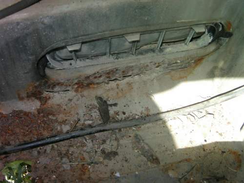

bei mir waren es die Entlüftungsöffnungen. Bei mir haben die "Bananen" im Radlauf gefehlt. (Übrigens bei allen drei meiner W126-er).
Wenn die fehlen läuft dir bei Fahrten im Regen das Spritzwasser zu den o.a. Entlüftungen rein. Und zwar richtig.
Da der Form-Teppich etwas Abstand zum Boden hat merkt man meist nicht einmal dass da was faul ist (im wahrsten Sinne des Wortes!) und die ganze Mulde nass ist.
Weißt du welche "Bananen" gemeint sind?
Weiterer Wassereinbruch ist über die Heckscheibe möglich. Leg doch einfach deine Frau/Freundin rein und giß Wasser drüber. Wenn Sie den Wassereinbruch lokalisiert hat nicht vergessen sie wieder herauszulassen😁
Zuletzt haben wir noch dasloch der Antenne und natürlich die Dichtung des Kofferraums. Dies findest du auch am besten mit einem Spion heraus.
Melde dich doch wieder wenn du den Wassereintritt lokalisiert hast.

in Ergänzung zu Jogi zum Thema Wasser im Kofferraum noch ein Paste&Copy aus der neuen KB:
Als nächstes lohnt sich ein Blick in die hinteren Radhäuser, besonders, wenn am Radlauf die bananenförmigen Abdeckungen fehlen, die ein Eindringen von Spritzwasser und Schmutz in die hinteren Seitenteile des Kofferraums verhindern sollen. Ergänzend sinnvoll dazu ist die Entfernung der Teppichverkleidung an der linken und rechten Seite des Kofferraums, um festzustellen, ob hier eine Rostbildung schon eingesetzt hat. Bei dieser Gelegenheit sollten auch die Gummis der Lüftungsklappen hinter den Kofferraum-Seitenverkleidungen in Augenschein genommen werden. Sitzen sie nicht korrekt oder fehlen sie gar, kann Wasser ungehindert in den Kofferraum eindringen. Dies kann im Übrigen auch durch poröse oder schlecht sitzende Heckscheibendichtungen geschehen.

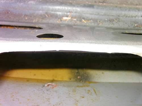

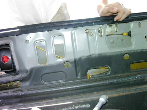

diese "bananen" fehlen bei mir. hatte mich schon gewundert, hab jetzt die stoßstange abgemacht und da kann man nach draußen sehen. (foto)
der wagen ist so weit ich das sehen konnte eigtentlich noch gut in schuss. habe aber auch noch rost an den wagenheberaufnahmen gefunden. da ist ein dickes loch (siehe foto) ist das normal? ich meine ohne rost 😛
kriegt man eigentlich ein solches blech irgendwo original her? schrottplatz?
ps: an den bilder wo "was ist das steht", da dachte ich erst das es wasser mi8t rost ist, scheint aber eine art versiegelung (?) zu sein, es ist auf jeden fall schleimig und läuft die wand runter

Hallo Dario,
Durch das Fehlen der Bananen und dem Zustand der Entlüftungen ist schon mal ein Wassereintritt geklärt. Trotzdem die anderen Dinge kontrollieren, v.a. den Heckscheibenrahmen. Hier wirst du um einen Ausbau der Heckcheibe zu 90% nicht herumkommen. Würde mich sehr wundern.
Ob du die benötigten Blechteile auf Schrottplätzen erhälst ist ziemlich fraglich. W126 gibt`s dort trotz Abwrackprämie nämlich nur sehr selten. Da hast du eher Chancen dass du was von jemand kriegst, der einen ausschlachtet. So sehr gesucht sind diese Bleche nicht.
Ist aber auch kein Problem. Da kann dir jede bessere Hinterhofwerkstatt was "reinbrutzeln". Viel wichtiger ist hier eine entsprechende Rostvorsorge.
Ich rate dir, das Auto zum Sandstrahlen zu bringen. Das ist v.a. beim Heckscheibenrahmen die einzige Möglichkeit, den Rost zu entfernen. Der Sandstrahler soll die gestrahlten Sachen auch gleich spritzverzinken. Dann hast du Ruhe!.
Die angesprochene "Schmiere" sind Überreste der Hohlraumversiegelung.
