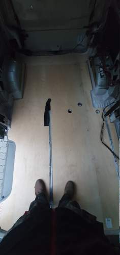

Moin zusammen! Nachdem ich kürzlich einen T4 California Exclusiv aus 2002 erworben habe, durfte ich den - scheinbar nicht so seltenen - Wasserschaden an der Heckklappe feststellen. Dieser führte zu einer gammeligen Bodenplatte unter dem WC.
Ich habe jetzt bereits einen Großteil der Ausstattung ausgebaut und frage mich, ob die Bodenplatte irgendwo geteilt ist. Beim Multivan z.B. ist die Bodenplatte unter der Rückbank geteilt. Beim CE scheint das aber nicht der Fall zu sein. Und das trotz des langen Radstands?
Hat jemand mit der Problematik Erfahrung? Ich würde gerne die Bodenplatte austauschen, aber nur im hinteren Bereich... und falls möglich das originale PVC erhalten bzw. entsprechend ersetzen.

Ich habe meine Frage mal selbst beantwortet und Tatsachen geschaffen... undankbare Arbeit 🙁
Die Deckplatte besteht aus einem großen Stück Sperrholzplatte 9mm. Auf der Unterseite sind kleine Sperrholzplatten zum Höhenausgleich getackert. Das ganze ist typisch verklebt.
Bei mir hat es unter dem WC schon reichlich gegammelt, sodass die Aktion definitiv sinnvoll ist 🙂

Update, falls es für spätere Umbauer mal wichtig ist:
Ich habe den Boden entrostet und von Kleber befreit. Dann Rostumwandler, zwei Schichten Rostschutz (Branto-Korrux 3in1).
Die Platte habe ich inzwischen neu eingeklebt. Ich habe eine 12mm Multiplex genommen. 2× 2500×1250 aus dem Baumarkt.
Da der originale Aufbau anders ist, habe ich meine Zuschnitte auf der Unterseite passend ausgefräst, damit Teile wie Sitzschienen, Aufnahme Küchenblock oder auch die eingeschweißten Platten für die Standheizung passen. Das ganze habe ich mit Karosseriekleber eingesetzt. Eine Isolation kann ich wegen der Einbauten leider nicht verwirklichen. Die Möbel würden somit ja ebenfalls an Höhe gewinnen und gegen das Dach drücken.
Die nächsten Schritte folgen ;-)

Sooo Freunde. Das Interieur ist wieder installiert... leider ist der Boden doch 1-2mm höher geworden als geplant, weshalb ich noch ein paar Details anpassen muss. Mein Tipp daher an alle späteren Umbauer: unbedingt penibel die Höhe des Bodens im Blick behalten!
Ansonsten: ich habe wir auf den Bilder zu sehen ist die Küchenoberflächen foliert und die Holzelemente neu lackiert (Walnuss dunkel). Das harmoniert gut mit dem Grau im Fahrzeug. Zusätzlich gab es neue Abschlussleisten in der Küche.
