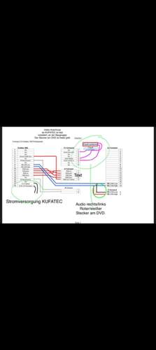

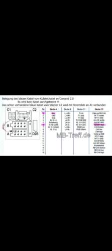

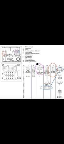

Hi hab mir ebenfalls für mein Comand 2.5 im w220 ein BOA DVD Player besorgt.
Kufatec Multimedia Adapter hab ich bereits besorgt.
So ein Freund von mir hat soweit alles fertig gemacht, haben erst mal geschaut ob der DVD Player angeht.
Leider nicht und dabei ist das Comand schwach also ganz dunkler Bildschirm und geht nach paar Sekunden aus, auch bei laufenden Motor.
Mein Kumpel meinte das die Geräte schwach sind um gleichzeitig Betrieben werden zu können, er wollte mal schauen was man machen kann.
Meine aber das irgendwie oder irgendwas falsch gemacht wurde.
Schaltpläne haben wir auch kann die auch gleich reinstellen.
Würde gerne auf meine Fahrt nach Bayern und allgemein auch was DVD schauen, da ich auch nicht alleine fahre.
Jemand eine Idee was falsch gemacht wurde und wie man es richtig machen kann.
Hier sind die Schaltpläne und Vorgaben an die wir uns Gehalten haben
Screenshot-2024-08-18-05-46-15-71-99c04817c0de5652397fc8b56c3b3817
Screenshot-2024-08-18-05-46-03-06-99c04817c0de5652397fc8b56c3b3817
Screenshot-2024-08-18-05-45-55-63-99c04817c0de5652397fc8b56c3b3817
Das hört sich schwer nach nem Kontaktproblem ggf. Mit Masse an. Ich würde Aufregung dessen was Du schreibst behaupten, dass Dein Kumpel leider keine Ahnung hat.
Kennst du nicht jemand der das Ohmsche Gesetz kennt und die drei Größen auch messen kann?
Weil so kann man dir schlecht bei der Fehlersuche helfen. Sorry!
