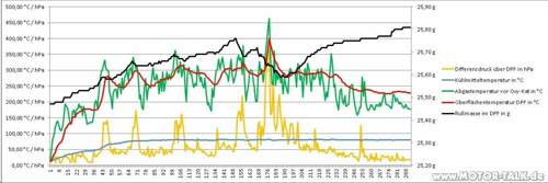

So, ich habe mir die BMWhat mal besorgt um genau zu sehen, wie das mit dem DPF bei meinem Auto so funktioniert.
Dazu habe ich meine Fahrt morgens zur Arbeit mit der BMWhat aufgezeichnet.
Von Messpunkt 0 bis ca. 40 war der Weg aus meiner Tiefgarage Zuhause bis zur Autobahn (ca. 6 Minuten).
Messpunkt 40 bis ca. 245 war dann Autobahn mit wechselnden Geschwindigkeiten.
Der Rest dann wieder etwas Stadtverkehr bis in die Tiefgarage in der Firma.
Schön zu sehen: meine Thermostate funktionieren einwandfrei. Bei meinem Motor-Typ keine Selbstverständlichkeit bei mittlerweile 116.000 km.
Der Differenzdruck (gelb) ist stark von der Drehzahl und der Gaspedalstellung abhängig, logisch.
Die kleineren Zacken im vorderen Teil waren Beschleunigungen auf ca. 140/160 km, danach wieder Geschwindigkeit halten und dieseltypisch "rollen" lassen.
Der große Zacken bei Messpunkt 180 war dann ein freies Stück zwischen Weiterstadt und Frankfurter-Kreuz wo ich auch mal kurz auf 230 km/h konnte.
Auch bei 230 km/h ging die Abgastemperatur vor Oxy-Kat nur auf knappe 450°C. Hatte mit etwas mehr gerechnet.
Auch hatte ich eigentlich nach dem Zwischenspurt mit einer kleinen Erhöhung der Rußmenge gerechnet, stattdessen ein kleiner Einbruch.
Eigentlich sollten 400°C DPF Temperatur noch nicht reichen um schon ein bisschen Ruß verglühen zu lassen. Habe immer was von 500-550 °C gelesen.
Ach ja, die errechnete Restlaufleistung meines DPF wird mit 165.000 km ausgelesen. Ich werde beobachten, wann sie in welchen Schritten runtergeht.
Ich werde mal weiter Daten sammeln, bis ich ihn bei einer richtigen Regeneration erwische.
Diagramm1
Und dieses Diagramm hast du mit BMWhat erstellt/erstellen lassen?
Und woher hast du die Restlaufleistung deines DPF jetzt?
Nur die Daten habe ich mit BMWhat aufgezeichnet. Da wird eine tab-separierte Textdatei erzeugt die ich mir aus der app selbst gemailed und dann mit Excel a bissi aufgehübscht habe.
Man kann max. 6 Werte permanent aufzeichnen. Die Restlaufleistung habe ich auch so ausgelesen, da sie aber nicht sonderlich dynamisch ist, habe ich den Wert durch einen anderen Parameter ersetzt. Neben den 5 Werten die ich im Diagramm habe, habe ich auch noch die Temperatur vor dem DPF gemessen, die Kurve habe ich aber nicht eingezeichnet, wird sonst unleserlich.
PS: man sollte auch immer 6 Werte und nicht weniger aufzeichnen, weil sonst die Zeilenumbrüche im Textfile fehlen, so war es zumindest bei meinen ersten beiden Aufzeichnungen...
Ah ja, cool. Danke.
Vielleicht probier ich das auch mal aus.

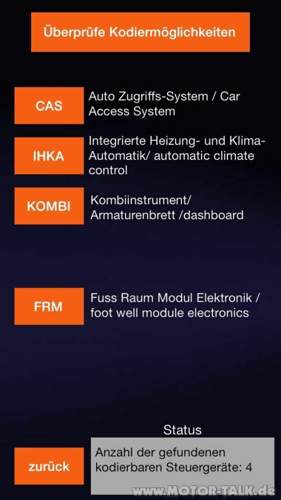

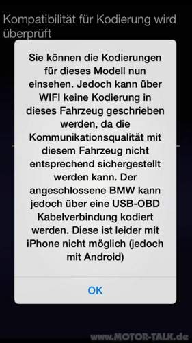

Hallo Leute,
überlege die Vollversion zu kaufen.
Die Testversion habe ich erfolgreich getestet,
mit einem 325d e91 Bj. 07.2007.
Die hat 4 Steuergeräte zum Kodieren gefunden,
jedoch taucht ein Hinweis auf, dass es mit meinem
Fahrzeug und der WiFi Verbindung nicht funktioniert.
WiFi Verbindung zu instabil!
War das bei Euch auch so?
Habe den originalen BMWhat WiFi Adapter von Parvis
und ein iPhone 5S
