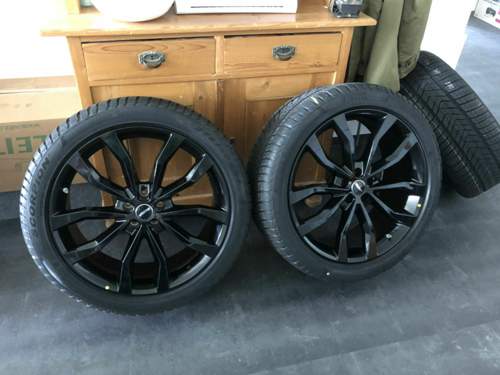

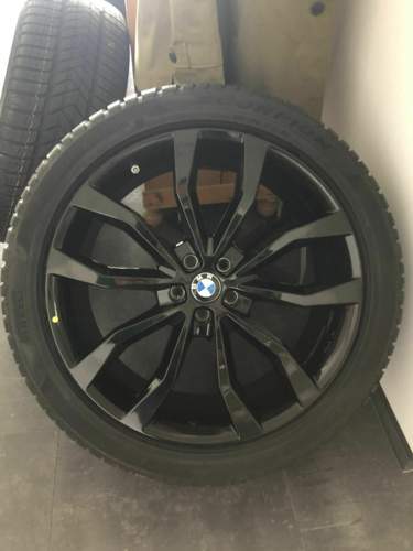

Liegen bei mir bereit in 21“ mit Pirelli *
Freu‘ mich wenn das Fahrzeug kommt. Aktuell auf der Parsifal, bald in Bremerhaven und dann irgendwann bei mir??

@dhas schrieb am 9. September 2020 um 11:37:29 Uhr:
@BB2fast4you schrieb am 9. September 2020 um 10:51:41 Uhr:
ich habe mich nun für die Autec Uteca Felgen schwarz in 21" entschieden, die mit den Pirelli RFT Scorpion Winter * bestückt sind, entschieden.
Hallo BB2fast4ou,
darf ich fragen wo die die Kompletträder gekauft hast?
Danke!
Ja, bei meinem Büronachbar. Ca. 2700 + St.
Diese liegen bei mir bereits in der Garage und warten auf den Wagen, welcher Ende Oktober kommen soll.
