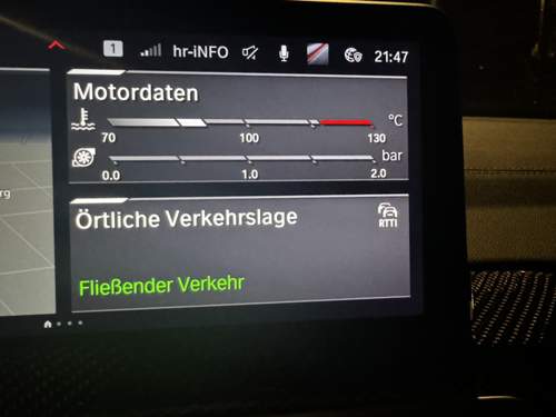

@freekk Widget Motordaten habe ich nicht. Nur Verbrauch und Sportanzeigen.
Hast du nen Facelift?
Ja, habe ich.
@freekk schrieb am 24. Jan. 2024 um 22:9:33 Uhr:
Ich habe das Verhalten eben auf der Fahrt nach Hause eingrenzen bzw. provozieren können. Immer wenn ich bei betriebswarmen Motor Gas gebe fällt die Kühlwassertemperatur von ca. 100 auf 75-80 ab und baut schnell wieder auf 100 Grad auf wenn der Turbolader nicht gefordert wird. Öltemperatur bleibt unabhängig vom Fahrverhalten konstant. M.E. nicht normal. Mal schauen was der Ferundliche dazu sagt.
So ein Thermostat ist relativ träge, ist ja nicht elektrisch sondern Thermomechanisch. Und wenn du richtig Gas gibst produzieren deine 6 Töpfe auch eine menge Wärme, also macht der Thermostat voll auf um die große Wärmemenge weg zu bekommen. Wenn du nun das Gas wegnimmst bzw. stark verringerst kommt ja schlagartig viel weniger Wärmemenge vom Motor, aber der Thermostat ist aber noch voll geöffnet und so kommt es dazu das in diesem Fall die KW Temperatur kurzzeitig abfällt, da wie oben schon geschrieben der Mechanische Thermostat relativ träge ist. Also alles Normal und 80° ist ja auch noch nicht kalt.
@DanileML
Deine Aussage klingt valide.
Laut meiner Werksatt und der M GmbH ist das Verhalten in Ordnung so. Völlig normal, dass die Kühlwassertemperatur temporär bei Lastwechsel abfällt.
