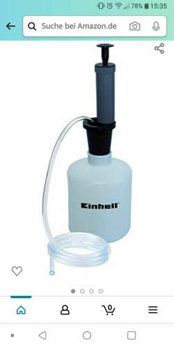

Wobei absaugen durch das Rohr vom Ölmessstab komfortabeler wäre...
Was braucht man zum Absaugen?
So was z.B.. 😉
Super- Danke Dir!
