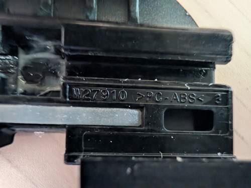

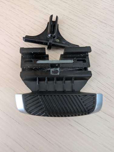

Bei meinem BMW X1 U11 ist mir leider der Stellhebel des rechten Lüftungseinlasses auf der Beifahrerseite abgebrochen (siehe Fotos). Ging beim Drüberwünschen bei der Innenreinigung ganz leicht.
Weiss jemand, wo ich hierfür ein Ersatzteil bekomme, bzw wie ich das suchen kann? Teilenummer?

Ist der wirklich gebrochen ? Sehe keine Bruchstelle . Sieht eher aus wie aus der Führung geklipst . Fang doch erst beim freundlichen Händler an ob wieder einsteckbar und dann Neuteil

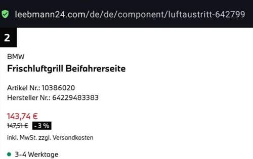

Frischluftgrill Beifahrerseite Hersteller Nr. 64229483383 Preis…… ca. 145,- Euro
Ist aber das ganze Lüftungsgitter, Einzelteile scheint es nicht zu geben.
Ja, das auf dem Bild obere Teil wird in das untere Teil rechts und links eingesteckt. Eine "Gelenkführung" ist abgebrochen (ist auch wirklich sehr filigran).

Teilenummer und Preis findet man auf Internet-Auftritten von Vertragshändlern mit Online-Shop. Zum Beispiel
https://www.leebmann24.com/de/de/component/luftaustritt-642799
Die Vertragswerkstatt baut sicher nur ein Neuteil ein. Vielleicht kann man das gebrochene Teil seibst kleben? Zu verlieren hat man wohl nichts. Gut, die Festigkeit dürfte noch schlechter als original sein.

Teilenummer und Preis findet man auf Internet-Auftritten von Vertragshändlern mit Online-Shop. Zum Beispielhttps://www.leebmann24.com/de/de/component/luftaustritt-642799Die Vertragswerkstatt baut sicher nur ein Neuteil ein. Vielleicht kann man das gebrochene Teil seibst kleben? Zu verlieren hat man wohl nichts. Gut, die Festigkeit dürfte noch schlechter als original sein.
Wahnsinn, wegen so einem kleinen Plastikteil das ganze Modul austauschen zu müssen.
Kleben habe ich schon versucht, aber das Einbauen ist sehr schwierig und man muss Druck ausüben um es wieder reinzuklicken. Dabei bricht es dann immer wieder aus.
