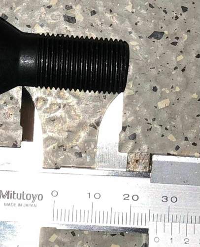

meine Frau hat sich dieses Jahr einen BMW X1 Bj.17 gekauft. Sie hat das M-Paket und respektive die 511er Felgen.
So hab jetzt am Wochenende die Reifen gewechselt (eine Tortur vom feinsten). Der Vorbesitzer hat die Dinger quasi "rund" gemacht und mit bestimm 200nm angezogen.
Mit Hilfe von Holzklötzen, viel Gefühl und der Parkbremse konnte ich die Schrauben los machen.
So nun brauche ich aber Ersatz. Stahlgruber konnte mir nicht helfen, online wenn ich recherchiere finde ich keine 100% Antwort bezüglich der Länge.
M14x1,25 mit 60Grad Kugelbund. Check. So aber die Länge? Gemessen hat der freundliche Herr bei Stahlgruber 17mm. Mein Schwiegervater meint 21mm.

Danke dir. Allerdings stehe ich immer noch vor dem Problem bezüglich der Länge.
Maulweite 17 ist klar, M14 x 1,25 mit 60 Grad Kegelbund aber leider finde ich niergends die Länge. Meine jetzigen haben 17mm
Die Schrauben sind Bestandteil der ABE, Du darfst nicht einfach irgendwelche einsetzen. Wenn die 17mm lang sind, müssen auch die Ersatzschrauben wieder 17mm lang sein.
@MichaelN schrieb am 15. November 2020 um 18:46:05 Uhr:
naja ich weiß nicht ob die "original" sind. Bei meinem Teilehändler gibt es keine 17mm und auch online finde ich nirgendwo so kurze.
Hier eine „normale“ BMW Radschraube - ist 27mm (auf dem Bild sieht’s nach einem Messfehler aus, ist aber ein optischer Fehler wg. dem Weitwinkelobjektiv vom Handy).
In der H&R Liste gibts M14x1,25x28.
