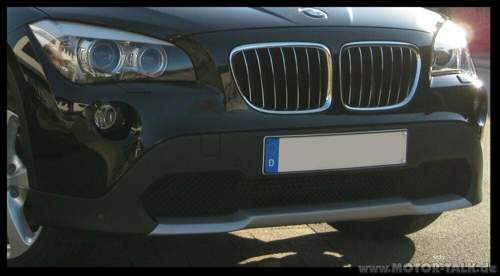

Kurzer Erfahrungsbericht!
Habe die Niereneinsätze selber ausgebaut und die gleichen Einsätze ( nicht zerstört oder sonst wie beschädigt) auch wieder eingebaut.
Nach lösen der vier Schrauben, kann man die gesamte Frontmaske im Bereich der Niere ein wenig nach vorne Drücken um mit den Händen von der Rückseite die Klipse der Niereneinsätze mit einem Schlitzschraubendreher zu lösen.
Es empfiehlt sich die Frontmaske bei warmen Temperaturen zu lösen, da die Maske aus Kunststoff ist läßt Sie sich insgesamt etwas leichter biegen und die Gefahr von Rissen im Lack ist bei warmem Lack auch nicht so stark gegeben.
Die vier Schraubenlöcher in der Frontmaske sind als Langlöcher ausgebildet. Hier läßt sich beim festschrauben das Spaltmaß zur Motorhaube wieder korrekt justieren.
Viel Spaß beim probieren! Das ganze sollte nicht länger wie 15min bis 20min dauern!

Guter Tipp! Mein freundlicher hat es heute genau so gemacht. Sieht einfach perfekt aus!
Hast Du die orignalen vom 2.3d oder 2.8i? Es sieht auf dem Bild nicht nach komplett Chrom (Nierenstange) aus....????
die Niereneinsätze vom 23d und 28i sind mir etwas zu auffällig. Mir gefällt die Variante mit den Chromstäben in den Niereneinsätzen besser. Reine Geschmacksache. Gibt es so allerdings nicht zu kaufen. Ist selber konstruiert.
