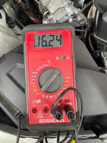

Hallo so habe eben mal die Spannung eine halbe Stunde nach der Fahrt direkt an der Batterie gemessen. Habe 16,2 Volt. Kann das sein kommt mir so hoch vor. Messe nachher noch mal.
@DerDiabolus schrieb am 11. Januar 2023 um 13:32:04 Uhr:
Interessant, scheint unmöglicher Wert zu sein?

Bild 1 Messgerät

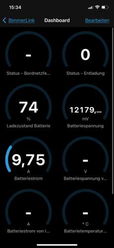

Bild 2 Bimmerlink Motor aus
Bild 3 Motor an

Der Bimmerlink zeigt die richtigen, 12.18v für 74% Motor aus, 14.679v ist der Wert für Motor an, dann entspricht mein Messwert dem Stand ca. 40%, muss man dann die Korrektur von 300 mV annehmen.
Dein Multimeter ist wahrscheinlich nicht kalibriert, hat den Fehler von ca. 2 V, und du hast gemessen ohne dass der Motor ausgeschaltet wurde.
Mit dem Multimeter hebe ich bei Motor und Zündung aus gemessen.
Dann hat dein Multimeter total falschen Wert.

ist doch wohl ganz klar. Der Multimeterwert kann nicht stimmen. Sonst müsste der Regler des Generators (Lichtmaschine) defekt sein. Damit würde die Batterie überladen und das Elektrolyt entweichen; würde man auch riechen können. Folge: Batterie defekt, früher wären alle Glühbirnen durchgebrannt, wieviel Überspannung die LEDs so vertragen weiß ich nicht.
Der BimmerLink-Wert müßte korrekt sein, ist absolut plausibel.
Manchmal nehmen Batterien den Ladestrom nicht richtig auf weil sie nicht ganz in Ordnung sind.
Hab gerade gesehen, dass der Multimeter Wert ohne Motorlauf ist, das schaft keine 12 Volt Batterie.
