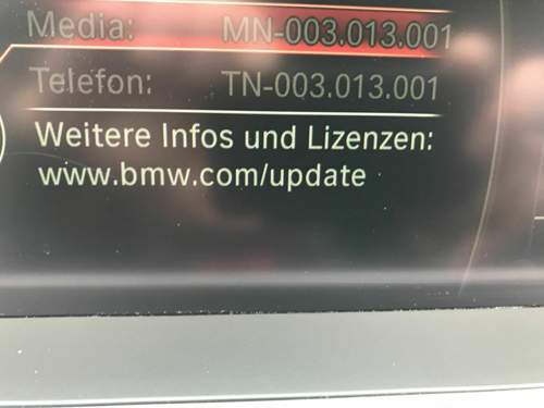

Hast du auch einen f1x? Kannst du Mal bitte ein Foto von der software Version Posten?
Sorry, war lange nicht mehr hier.
Ja, habe einen F11 Bj.07/15. Software Stand ist März 2018.
Bild im Anhang.
Beste Grüße
Softwarestand
Gleiches Bild auch im F11 Bj.07/16 lt.BMW Seite soll es das neuste Update sein...was verfügbar ist bei BMW.
