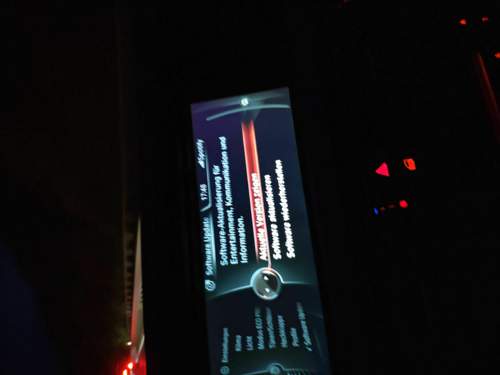

Ja 3 verschiedene, aber es müsste ja auch ohne stick die Möglichkeit geben diesen software Update auszuwählen um den Aktuellen Softwarestand zu prüfen oder? Bei mir ist es ständig grau und ich kann es nicht anklicken.
Ich schaue gleich Mal nach. Den aktuellen Stand kann man aber auf jeden Fall abfragen. MN/TN oder wie das heisst... Ich gucke wie gesagt gleich Mal nach...
Ist ein NBT Fzg Erstzulassung 5.2016
Einstellungen > Software Update
Bei mir kann ich es leider nicht mal auswählen da grau hinterlegt.
Seltsam...
Bleibt mir nix anderes übrig als zum Freundlichen zu fahren.
