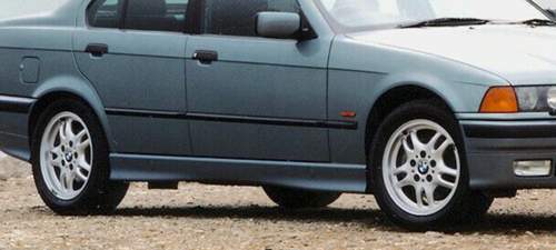

Hallo Community,

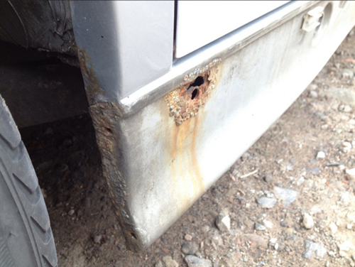

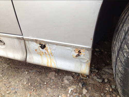

ich selbst fahre keine Schwellerverkleidungen und auch, wenn sie mir wirklich gefallen, so graut es mir davor, diese nachzurüsten, weil ich nicht a) in die Schweller zu bohren und b) k(ein) echtes Rostnest generieren möchte.
Wenn ich solche Bilder sehe, kommt mir das Grauen:
Fakt ist, dass viele E36 und andere BMW Baureihen mit Schwellerverkleidungen teilweise massive versteckte Rostschäden aufweisen. Das gezeigte Beispiel ist nur eines von wenigen Fahrzeugen, die ich schon fregelegt gesehen habe.
Nun stellen sich mir die Fragen, sind die Schwellerverkleidungen eine Fehlkonstruktion? Wie könnte man dort Schäden vorbeugen, wenn man Schwellerverkleidungen hat oder nachrüstet?
Oder besser gleich die schwarzen Schweller unverkleidet in Wagenfarbe lackieren?
Merkwürdigerweise gab es von BMW beides: in Wagenfarbe lackierte Schweller und verkleidete Schweller in Wagenfarbe. Nur woran welche Variante geknüpft war, das erschließt sich mir bis heute nicht (siehe Originalaufnahmen von BMW).
(Ich besitze keine Rechte an den Bildern, es sind frei gewählte Bilder aus Google, um den Sachverhalt zu illustrieren.)
Schweller_Schaden_1
Schweller_Schaden_2
Schweller_verkleidet

Bei deinen Rosbildern sehe ich keinen Unterschied zu Schäden bei Autos ohne Schwellerblenden ...
Da ist die Schwachstelle die Wagenheberaufnahme ... und "nackte" e36 Schweller gammeln genauso, man sieht es auch erst später, da die dicke UBS/Steinschlagschutzschicht den Rost lange tarnt ...
Eigentlich haben die Schwellerblenden einen großen Vorteil, man kann den Schweller darunter richtig schön mit fettigem Rostschutz konservieren und die Blende einfach rüber und alles sieht schick aus. So konnte ich mal bei einem anderen Auto Radlaufkantenrost schön mit Hohlraumfett einschmieren, Kunstoff-Radlaufverkleidung rüber und das Rostproblem war gelöst ...
Kunstoffverkleidungen haben auch den Vorteil, das man bei Blecharbeiten darunter kaum auf die Optik achten muss.😁

Ich finde schon, dass die Verkleidung den Rost lange versteckt, während eine genau Sichtprüfung und Kontrolle des unverkleideten Schweller viel schneller und deutlicher Auskunft gibt, ob Handlungsbedarf besteht oder nicht, oder irre ich mich da?

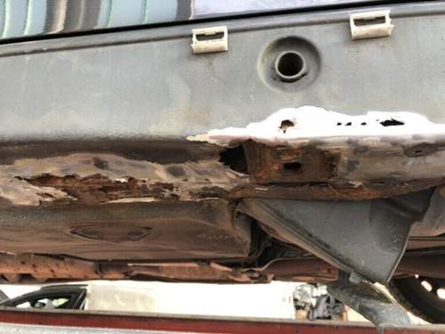

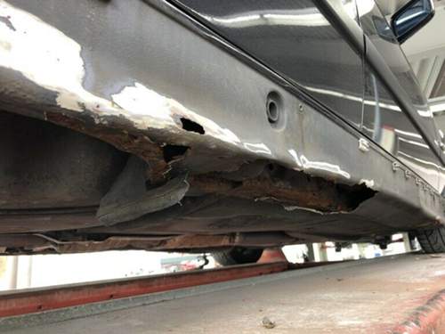

Hier gibt ein schönes Beispiel, wie die Verkleidung die Problemzone des E36 gut versteckt hat...Motortalk-Beitrag
Bild 1: Wenn man die ersten Blasen oberhalb der Verkleidung sieht, siehts schon richtig schlecht aus.
Bild 2: Auch hier alles schön "getarnt".
Ich gebe dir aber Recht dahingehend, dass Rostschutzmaßnahmen angenehm unsichtbar bleiben, z. B. Mike Sanders Fettband über die Bohrungen.
Bild_1
Bild_2
Versiegelung wie bei allen Hohlräumen. Einfach mit geeigneter Hohlraumversiegelung.
Eigentlich rosten die Schweller eher von innen nach außen durch als umgekehrt. Und eher nach unten zur Wagenheber Aufnahme als seitlich oben raus.
Von daher denke ich das es egal ist ob mit oder ohne Schweller. Und ob man das dann wirklich mit Schweller erst später sieht kann dann eigentlich nur sein wenn man nie unter das Auto guckt.
Auch bei den Kotis rosten die eher von innen nach außen.
Das liegt darin begründet das leider sich sehr viel Dreck von der Straße in Verbindung mit häufiger Feuchtigkeit hinter der Radhausschale zur A-Säule sammelt. Oft rosten die an der Stelle und aus diesem Grund die untere A-Säule und Schweller weg.
Daher empfiehlt es sich hier ein mal im Jahr die Verkleidung abzunehmen und dahinter zu säubern. Eventl. auch beschädigten UBS nachbessern.

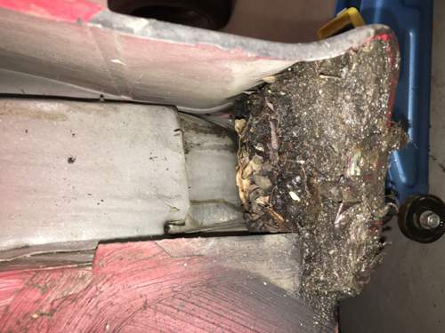

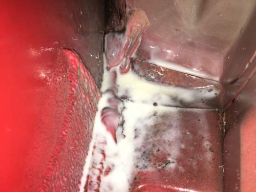

Genau so sieht’s aus. Die Radhausschale muss unbedingt abgenommen werden. Habe es bei meinem kleinen auch gemacht. Seht euch die Bilder an. Da ist ein schöner vorher-nachher Vergleich möglich.
Ich glaube aber auch, das ich der erste nach 20 Jahren war, der die Radhausschale mal abgenommen hat.

Jupp, genau das meine ich und bei meinem Stand das Doppelte drin.

Das war meinerseits ungünstig ausgedrückt, die Radhausschalen müssen natürlich raus.
Bei meinem war dort zum Glück kaum etwas zu finden, vermutlich war da schon einmal jemand dran.
Was ist das für eine Flüssigkeit? Hast du den Schmutz rausgespült oder ausgesaugt/gebürstet und dann Fluid Film o. ä. aufgetragen?
Ich denke mal du meinst mich....
Ich habe den Dreck erst grob rausgeholt, dann ausgeblasen um halbwegs alle Ecken zu erreichen und dann noch abgewaschen.
Damals hatte ich noch Wachs genommen, heute würde ich Fluid Film AS-R nehmen.
