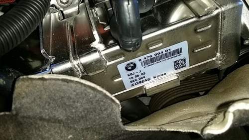

So war heute nochmal in einer freien Werkstatt da hat es mir nochmal bestätigt das der Kühlwasser Verlust vom AGR kommt.
Hab auch ein Bild hinzugefügt wo man Wasser Abdrücke am agr sieht.
Später bin ich nochmal zur BMW gefahren und die wollten mir erzählen das die Nummer von meiner AGR nicht betroffen ist und deshalb nicht gewechselt werden muss . Obwohl mein Wagen betroffen ist ......alles merkwürdig 😕
Hab denen erzählt das ich dadrauf bestehe weil ich nunmal Kühlwasser Verlust hab. Jetzt wollen die erst Anfrage bei bmw stellen auf Kulanz ? Danach wollen die sich bei mir nochmal melden .
Hab aber sicherheitshalber mein Fall auch bei BMW zentrale gemeldet und die kümmern sich auch .......
...beim Rückruf geht es um interne Leckagen des AGR-Kühlers.
Dein Bild zeigt allerdings das Resultat einer äußeren Leckage - was eine innere natürlich nicht ausschließt.
BMW wird sicher darauf bestehen, die Ursache festzustellen.
Es könnte tatsächlich eine Undichtigkeit des AGR-Kühlergehäuses sein oder auch eine der - kühlmittelumspülten - AGR-Ventilbasis.
Sowohl an Kühler und Ventilgehäuse sind also Schlauchanschlüsse mit Klemmschellen.
Hat das schonmal jemand angeschaut?

Habe jetzt nach 10 netten Tagen mit dem G30 540i Leihwagen, mein Auto von der BMW NL zurückbekommen mit neuem AGR Kühler. Hat besser geklappt als erwartet.

Mein f10 Erstzulassung 3/2015 war auch betroffen und laut dem Verkäufer wurde der Agr Kühler gewechselt.
Sollte ich zu meiner Absicherung nach der Rechnung bzw schriftlichen Bestätigung nachfragen oder sehe ich das im Bordcomputer dass es getauscht wurde?
Man könnte auch einfach die Motorhaube öffnen und nachschauen... 😉
Ja bei diesen "Techischen Aktionen" auf Kulanz bekommt man nie etwas schriftlich. Wird alles unter den Teppich gekehrt.
Das nervt mich seit Jahren. Habe ja schon mehrere mitgemacht.
Also ich habe darauf bestanden und schriftlich bekommen,
Dass agr getauscht wurde. Was die Frage angeht, frag mit der vin bei BMW nach, die haben ja die komplette Historie und sicher auch, wenn AGR getauscht wurde
