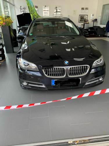

Meiner steht jetzt bei BMW.
AGR defekt, darf nicht mehr gefahren werden.
Bestellt ist es, wann es geliefert wird, weiß niemand.

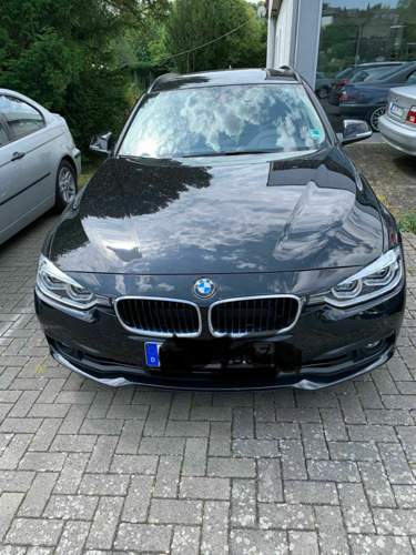

Habe einen 320i von Sixt bekommen, dass ist schon ein riesiger Unterschied!!

Ja klar der 3er ist schon sehr einfach,aber dafür klapperfrei.

Wurde deiner so abgesperrt wie auf dem Bild??
