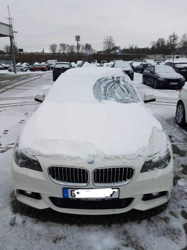

@golf3jubi schrieb am 2. Juli 2019 um 15:27:31 Uhr:
@Toero schrieb am 1. Juli 2019 um 21:14:07 Uhr:
Meiner steht jetzt bei BMW.
AGR defekt, darf nicht mehr gefahren werden.
Bestellt ist es, wann es geliefert wird, weiß niemand.
Habe einen 320i von Sixt bekommen, dass ist schon ein riesiger Unterschied!!
Wurde deiner so abgesperrt wie auf dem Bild??
Ja so stand er bei meiner Werkstatt!
Sorry für die späte Antwort, habe gerade erst gelesen.
Ja wenn der Motor seine Abgase selbst inhalieren muss,kann das ja nicht gut sein.Da haben alle Motorenbauer Probleme ohne Ausnahme.
@Toero schrieb am 15. Juli 2019 um 13:45:20 Uhr:
Immerhin im trockenen...
Meiner Stand so:
