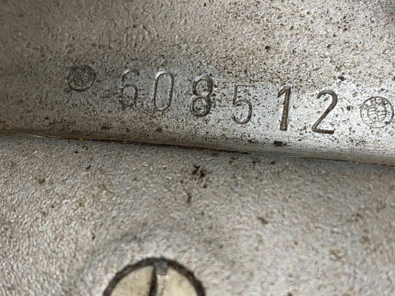

habe diese BMW R61 von 1940 angeboten bekommen. Sollte ein Wehrmachtsgespann sein.
Wer kann mir dazu einen Tip geben ob sie echt oder ein russischer Nachbau ist bzw. solche Teile enthält. Speziell die Rahmennr. gibt zu denken.
Danke für Eure Hilfe!

@sq-scotty schrieb am 12. Januar 2021 um 15:13:49 Uhr:
Fragt sich, wo die BMW-Stempel rechts und links der Nummern herkommen. Irgendein Fake- Umbauer kommt da doch nicht so einfach ran und so einfach zu fälschen sind die wohl auch nicht....... Rätselhaft
https://www.ebay.de/sch/i.html?...
60 Euro bei Ebay...und schon haste ganz viele "original"-BMW-Teile 😉
Ebay BMW Stempel
Übrigends würde mich auch die Farbe stutzig machen. Nicht nur, dass die mal "eben so drüber gejaucht" ausschaut, sondern auch der Farbton.
Üblich war für die Wehrmacht Dunkelgrau. (RAL 7021)
Auf den Bildern sieht eher nach Sandgelb oder Sandgrau aus........das wäre dann Afrika-Corps..aber dann müsste man wohl mal glaubhaft begründen wie eine Maschine aus dem Afrika-Corps so mal eben so "wieder auftaucht"

@BMW-Onkel schrieb am 12. Januar 2021 um 17:03:00 Uhr:
Das ist ja n Ding, wußte ich nicht.
Zur Farbe, ab 42/43 wurden alle Fahrzeuge in Sand bemalt, ab Auslieferung oder Instandsetzung im "Reich"
Sollte das Gespann echt sein, wurde es entweder spät zum Wehrdienst eingezogen oder siehe oben.
Auf der 1-Zylinder Seite gibt es eine ganz gute Aufstellung über die Seriennummern:
https://cms.bmw-einzylinder.de/.../bmw-seriennummern.html
Damals waren ja Motor- und Fahrgestellnr. meist nummerngleich, obwohl es sich natürlich hier auch mal um einen Ersatzmotor außerhalb der Fahrgestelle handeln könnte. Die Schlagzahlen sehen aber so merkwürdig unterschiedlich aus 😕
Im BMW-Archiv ist jedenfalls etliches von Fotos über Werkszeichnung, Ersatzteillisten bis zur Betriebserlaubnis oder Handbuch zu finden.
https://...historischesarchiv.bmw.de/.../searchResult.xhtml

Hattest du dich schon an BMW History gewandt?
Ich würd dem Ding kein Stück trauen. Für mich ist das ein Fake! Die Fahrgestellnummer ist eine Stelle zu kurz und BMW-Logos kannste überall reinhauen.
Wenn es wirklich "original" wäre, dann hätte es einen 5-stelligen Wert und würde nicht so "unter der Hand" angeboten.

Hallo zusammen, vielen herzlichen Dank für Eure Hinweise!
Laut BMW Historic und anderen ist es eine russische (umgebaute Molotov?) Maschine.
Ihr habt mich vor einem Fehler bewahrt - wäre auch zu schön gewesen!

Werter Interessent und Boxerliebhaber!Dieses Motorrad sieht auf dem Foto sehr schön aus.Nur bitte beachten Sie und zu ihrer Kenntnisnahme es hat keine wahre Identität.Die Motornummer und die Rahmennummer sind verändert wurden.Das Zahlenbild ist nicht das selbige,wie es in der BMW Fabrik verwendet wurde.Wenn man mit einem Röntgengerät aus der Veterinärmedizin diese zwei Nummer exakt begutachten würde,so käme das ganze Übel,tief im Material des Motorblocls und dem Rahmen zum Vorschein.Kaufen Sie nur,wenn Sie einen gültige Adresse und der Preis stimmt.aber nicht blauäugig an die Sache heran gehen.Wahre BMW Teile haben spezielle Gußmerkmale,wie Sterne,eine f oder BMW Nummern,selbiges sollte man im Block,getriebeseitig finden.Andere Anbauteile bedarf es an Erfahrung,diese von russischen zu unterscheiden.Schraubergruß Lubomir
Wir gehen hier immer noch von einem Russenteil aus.
