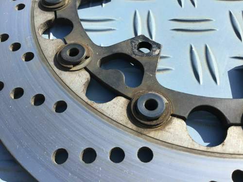

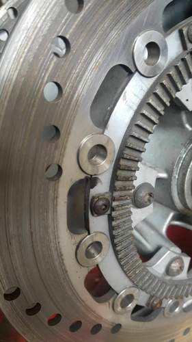

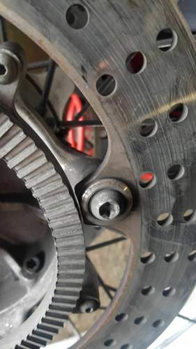

Ich hänge mal drei Fotos an, zwei von einer alten, ausgebauten Bremsscheibe und eins von einer der neuen, montierten Bremsscheiben.
Übrigens hatte ich auch bei den alten Bremsscheiben, obwohl die Floater ziemlich viel Spiel hatten, nie ein Klappergeräusch oder sonstige Ungewöhnlichkeiten wahrgenommen.
K 1100 LT alte BMW-Bremsscheibe
K 1100 LT neue BMW-Bremsscheibe

Ich hänge mal drei Fotos an ...
Das dürften andere Scheiben sein als an der R1100R mit Speichenfelgen ... die auf diesem Bild sollte es,sein:
Die K11 hat sowas ... ich meine, das wäre die EBC-Scheibe (wurde beigestellt) ... und fand ich sehr solide gearbeitet:
Somit bewegt sich bei der R die komplette Scheibe, bei der K jedoch nur der Aussenring der Scheibe, der Innenring ist fest verschraubt!
