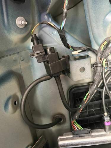

ich habe mir heute mal den Spass gemacht und das Ventil überbrückt. Es lohnt soch nicht.
Man merkt bei den Tönen, die man möchte (Blubbern) keinen Unterschied, dafür kommen im Stand hochfrequentere Zischeltöne aus dem Abgas-Strang hinzu.
Das Tippen den Sporttaste bringt durch die höhere Drehzahl viel viel mehr. 😁
Vorher
Nachher

Jeder wie er mag. Anhand meiner Fotos kann das ja jeder für ein paar Cent zum Testen nachbauen und sich selbst ein Bild machen, es braucht nur einen Schlauchverbinder.

Wobei, jetzt, wo ich mir das Bild richtig anschaue wird mir bewusst was du gemacht hast.
Also es geht um das schwarze Kabel, das anscheinend vom Fahrzeug inneren kommt und verläuft in das Plastikteil, also ziehen wir es von dort ab, ziehen das andere Kabel ebenfalls ab, welches auch dort angebracht ist und verbinden dies zusammen? Welches Verbinder-Teil wird dafür benötigt?
Achso, was ist das dritte Kabel, bzw wo kommt es her, vom "Nachher" Bild?
