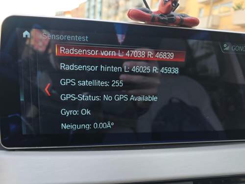

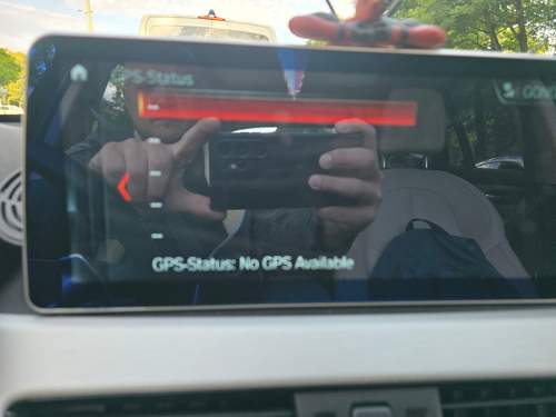

wie im Titel geschrieben, zeigt mir das BMW Navi aufeinmal einen falschen Standort, die Rede ist von ca. 20 km, also nicht mal in der Nähe. Bis Sonntag ganz normal alles, war im Ausland, als ich am Sonntag nach München zurück kam war alles noch ok, Dienstag will ich zur Arbeit fahren und gleich beim Start zeigt es ich wäre in Grünwald... Wenn das Auto geparkt ist zeigt es mir in der My BMW App den richtigen Standort, alles ok. Wenn ich dann losfahre bewegt sich der Standortpfeil quer über Wiesen und Häuser etc. Die Verkehrszeichenerkennung funktioniert auch ohne Probleme und zeigt im Head-Up permanent die richtigen Verkehrsschilder, bzw. die erlaubte Höchstgeschwindigkeit, also in den Straßen wo ich auch wirklich bin. Jemand ne Idee woran das liegen könnte und kann man es beheben?

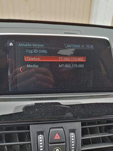

Hallo Zusammen, seit drei Wochen habe ich auch den Fall, dass sich das Navi von meinem G31, BJ 12/2018 "festgefahren" hat. Meine Position ist irgendwo in der Adria auf dem Meer zwischen Kroatien und Italien. Ich habe heute nun eine Software-Update bei einem BMW Autohaus aufspielen lassen und tatsächlich, das Navi zeigt wieder die korrekte Position. Ich hatte mir bereits vor einiger Zeit das aktuelle Karten Material aufgespielt (2025-02), aber ein Software-Update geht bei meinem Fahrzeug leider nur in der Werkstatt. Nach Auskunft von BMW ist mein Fahrzeug leider nicht fähig, updates "over the air" zu erhalten. Der Software-Stand meines Fahrzeuges war vorher aus 2022, wie gesagt wurde mir heute die aktuellste Software, die die Hardware auch verarbeiten kann, aufgespielt. Und das Navi funktioniert wieder...

In meinem Fall habe ich bei der BMW Niederlassung in meiner Nähe nachgefragt. Die konnten anhand der VIN den Softwarestand mitteilen und meinten, dass es hier Updates gibt, die man aufspielen kann. Im Ergebnis funktioniert das Navi wieder und im Fahrzeug kann ich unter dem Punkt „aktuelle Version“ sehen, hier haben sich die Nummern bzw. Codes für die Punkte „Telefon“ und „Media“ geändert haben.
Vor dem Update stand hier:
TB-007.039.008 und MB-007.039.008
Aktuell ist der Stand jeweils 007-051-002
Aber im Menü/Bedienung/Oberfläche des idrive hat sich nichts geändert (zumindest ist mir hier nichts aufgefallen), das sieht alles so aus wie vorher.

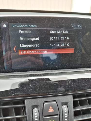

Software Probleme sind ursächlich auf Seiten BMW zu suchen Software Updates vom Fahrzeug werden in der Regel beim Service aufgespielt wenn technisch notwendig. Wichtig wäre jetzt das möglichst viele beim Kundenservice ein Ticket lösen und die Fragen beantworten Ergo, wann wo wie auf welcher Strecke wohin und wie weit der angezeigte Standort vom tatsächlichen abweicht. Navi Reset wenn überhaupt möglich mit Lautstärkeknopf drücken ist nicht zielführend Kann einer der Cracks erklären woher diese Sache mit dem Lautstärkeknopf drücken für 30 sec eigentlich kommt. Beim OS 6 von unseren X1 bis Bj. 21/22 bringt das herzlich wenig

Hallo zusammen, vielleicht wäre es hilfreich wenn wir unsere Software Versionen unserer X1 abgleichen.
Bj. 05/18 hat
TT- 002.170.002
MT-002.170.002
und zusammen mit den GPS Daten an den Kundensupport von BMW weitergeben.
@iven01 schrieb am 3. August 2025 um 12:08:53 Uhr:
Bj. 05/18 hat
TT- 002.170.002
MT-002.170.002
Das ist aber nicht die Versionsnummer des idrive. Die kann man leider nicht im Menü des Auto ablesen. Bei meinem Fahrzeug habe ich die Versionsnummer über Bimmerlink ausgelesen. Entsprechend deines Baujahrs solltest du auch idrive 6 in deinem Fahrzeug haben.
Die letzte Version von idrive 6 ist S15A-25-7-540.
