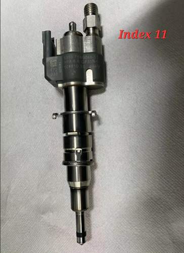

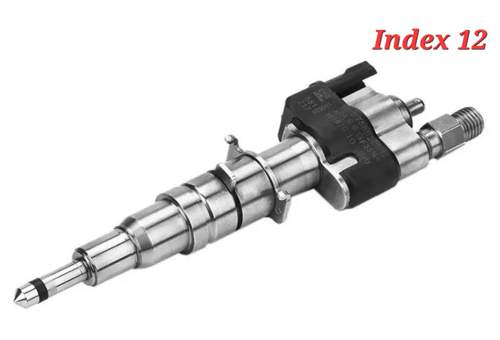

Hatte mich schon lange interessiert, und eventuell hat es auch schonmal jemand gemacht, und zwar:
Es gibt für den N53 Motor nur die Injektoren Index 11
Und
Für den N54 Turbo die neusten Index 12.
Beide sind baugleich aber vom Gedanken her denke ich das die vom N54 besser und stabiler sein werden wegen Turbo Motor.
Nun könnte man doch hingehen und die Injektoren vom N54 in den N53 sitzen ein codieren und fertig.....
Was meint ihr dazu?
Denn beim Aussetzererkennung wurde mir Zylinder 6 angezeigt und wo es jetzt wieder Kälter wird und beim ersten start das Motorruckeln wieder kommt liegt es zu 100% an den Injektoren.
Gruß Dirk

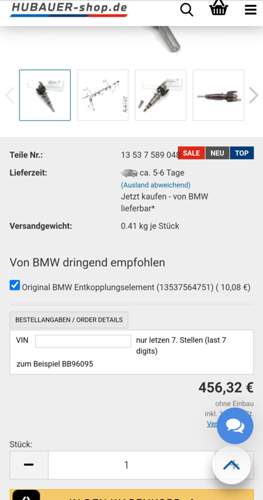

Aber nun mal eine andere Frage, bei mir ist nun ein Injektor kaputt wo sollte man nun die Injektor kaufen?
Bei Leebmann24.de nicht mehr verfügbar.
Bei BMW sollen die jetzt wohl das Stück 500 Euro kosten.
Daher wäre interessant wo kauft ihr die Injektoren und erfahrungen mit überholten Injektoren.
Bitte am besten passende links mit bei schreiben.
Das ist echt ein Witz was hier im Land ab geht mit den Preisen.....
Gruß Dirk

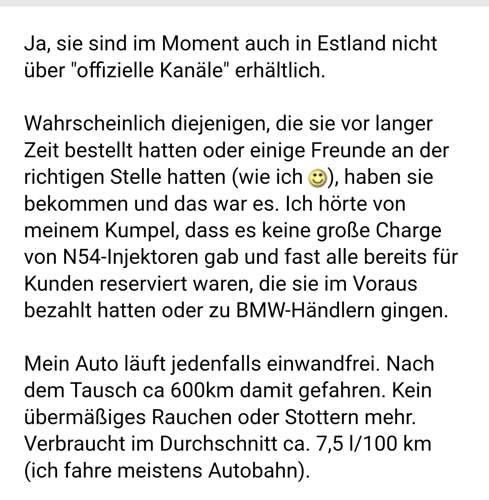

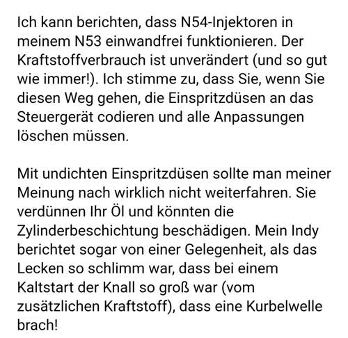

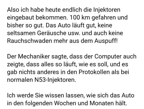

Themenstarteram 11. Oktober 2022 um 12:44
Hier habe ich was vom bekannten bekommen recht interessant und mir ist bestätigt das ich garnicht so falsch lag.
Hier ein link zum lesen aber in englisch einfach google übersetzen lassen.
https://www.e90post.com/forums/showthread.php?t=1886357&page=3
Gruß Dirk
