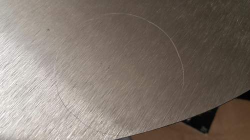

Das wird meine externe KGE Schnauze voll davon was BMW da gebaut hat das man diese nicht einfach Wechsel kann.
Das Alu rohr dient zur Verstärkung des langen Schlauchs wird reingeschoben damit dieser nicht knicken kann. Das die aluplatte wird der Deckel zum verschlissen Membrane raus Feder raus jetzt macht dann alles die externe KGE.
Und ein sehr leichtes Wechsel wenn die mal kaputt geht und billig.
Gruß Dirk
Habe nun doch noch die Membrane mit dem Alu Deckel dicht bekommen also brauche ich ersteinmal nichts umbauen kein Pfeifen kein Piepsen mehr aus die Membrane KGE.
Gruß Dirk
