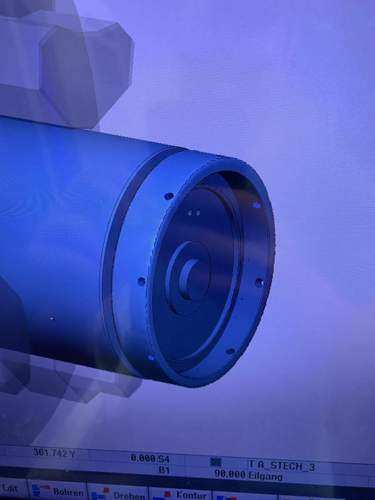

kleines Feedback, die Membran ist hinüber, leider ist mir der Deckel zur Hölle gefahren. Morgen drehe ich einen aus Alu und verschraube ihn wie die Kollegen aus den USA.

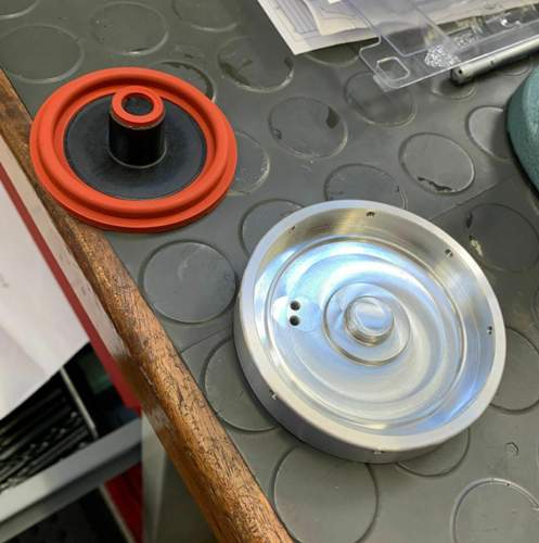

Zeig mal den originalen Deckel..
So sah meine Membran damals aus.
Themenstarteram 5. Juli 2019 um 20:50
Hier ist der Deckel. Und die Membrane von der Rückseite.
Man kann sogar die Feder nachkaufen.
Hast beim Auseinanderbauen keine Geduld gehabt? :-)
Naja...Hauptsache den Fehler gefunden und 1000€ gespart.
Themenstarteram 6. Juli 2019 um 8:47
Feder sah nach dem reinigen aus wie neu :-), Deckel ist fertig und auch schon montiert, alles wieder bestens, kein Pfeifen, keine Ruckler mehr. Danke nochmal First_Base.
Hier die Bilder „meines“ Deckels :-) wo man keine Schrauben sieht hab ich Madenschrauben rein gedreht.
