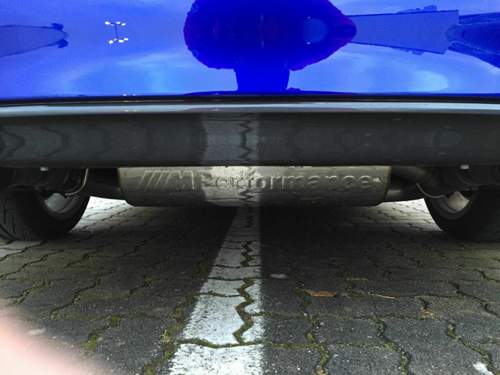

Hey Leute,
hab vorgestern einen 440i damit gesehen es war unglaublich wie laut der war...
Hab mich direkt auch dafür interessiert nur das Problem ist das meiner ein 435i ist.
Ich finde es echt blöd das BMW es nur für die 40er Modelle anbietet.
Gibt es Alternativen außer das m Performance Sound system.
Und warum den nicht auch für die 35er Modelle ?
Hi Ante,
tja, da haben die BMW'ler wohl fleißig mitgelesen und die Unzufriedenheit (der Mehrheit, mich ausgenommen) über den PP-ESD ausgemerzt.
Leider eben nur für den aktuellen B58 und nicht mehr für den N55.
Wirst wohl damit leben müssen, oder Du lässt dir eine "legale" Klappenanlage für viel Kohle anfertigen.
Oder Du kaufst Dir eben einen 440er 😉

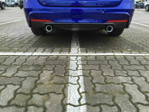

Na die, um die es hier ursprünglich geht. Den Performanceklappenendschalldämpfer des PPSK für den 40i.
Naja so richtig Klappe ist ja nicht oder hast du einen Schalter wo du die Klappe öffnen kannst? Oder geht die Klappe bei einer bestimmten Drehzahl auf (Unterdruck)??
Auch ohne diese Möglichkeit handelt es sich um eine richtige Abgasklappenanlage.
@Norick912 schrieb am 6. Juni 2016 um 19:20:46 Uhr:
Ich öffne sie direkt durch Wechsel in Sport oder Sportplus. Bei bestimmten Drehzahlen geht sie meiner Meinung nach auch auf. Reicht mir vollkommen. Teilweise offen zu laut, passt aber 😁

Die Downpipe ersetzt das Flexrohr und den Katalysator, lässt sich aber auch mit einem Sportkatalysator kombinieren. Somit trägt die Downpipe erheblich zum Abgasfluss und der Wärmeentwicklung bei. Eine Downpipe bringt zwar Leistung, nichtsdestotrotz handelt es sich häufig um eine Bastellösung, weil Fehler der Motorsteuerung unterdrückt werden müssen.
Du solltest dir erst mal Gedanken machen, was du eigentlich möchtest. 😉
Im Anschluss welches Budget zur Verfügung steht und dementsprechend eine Entscheidung treffen.
Naja eigentlich möchte ich mehr Sound.Aber ich will nicht eine neue komplette Klappenabgasanlage laufen weil ich schon den M Öerformance Schalldämpfer habe. Für das Geld könnte ich mir eine Leistungssteigerung kaufen bei BMW. Hab jetzt vielleicht an eine Downpipe gedacht weil ich dachte die bringt was beim Sound.
Also die Downpipe verändert schon die Klangkulisse, natürlich abhängig von der verbauten Variante. Jedoch erlischt bei deiner angedachten Kombination die BE deines Fahrzeuges. Wenn du natürlich unbedingt deinen PP ESD behalten möchtest, führt kein Weg an einer Downpipe oder dem Entfall des MSD vorbei.
Zu ersterer Lösung musst du dich selbst einlesen, da es sich eben nicht um Plug & Play handelt. In meinen Augen beides unpassende Lösungen. Zumal eine Downpipe samt Zubehör auch nicht günstig ist, da könntest deinen PP ESD ebenso verkaufen und dir etwas anderes holen.
