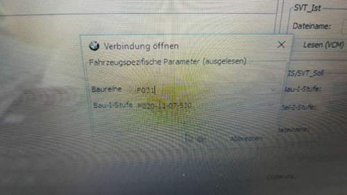

@rosswell habe den Level gefunden, ist ein Flash notwendig???
Bitte nicht
Sorry für die Bild Quali
@manueln88 schrieb am 6. April 2018 um 08:53:16 Uhr:
Wo sehe ich den?
Und wie flashe ich auf einen neueren?

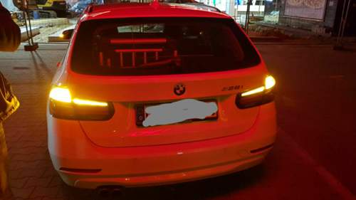

So Leute hab es geschafft.
Hier das Resultat, einziges Problem die inneren Blinker blinken nicht mit.
Weiß jemand warum?
Habe alles nach der BMW Anleitung eingepinnt.
Ja, dann ist wohl doch die Software (i-Stufe) zu alt.
In 2012 (das Jahr deiner Software) kannten die Steuergeräte diese Nachrüstung noch nicht.
Du könntest jetzt das REM flashen, so wie rosswell es empfohlen hat, oder du codierst die Werte manuell.

Und ein Problem habe ich und zwar ist diese übrig.
Aber egal hoffe dass nichts auseinander fällt...
Leute habe ein Problem und zwar wenn ich die Zündung einschalte flackern meine Scheinwerfer siehe slow motion Video. Das ist doch nicht normal oder?
@manueln88 schrieb am 6. April 2018 um 19:33:08 Uhr:
Die Leuchten sind kaputt und du musst sie wieder ausbauen und zurück schicken.
Nein Quatsch. 🙂
Du musst sie einfach nur codieren.
Scheinbar hat dein Auto das HO-Wort HELC nicht angenommen und du musst nun alle Werte per Hand ändern.
Die Codierwerte findest du im Link von vorhin.

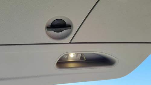

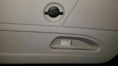

Nur wieder ein Problem und zwar diese led vom 2. Bild geht nicht mehr. Weiß nicht ob ich zu hart an der Verkleidung gezogen hab.
Muss ich um an diese leuchte zu kommen die Verkleidung nochmal abmachen oder kann ich diese led von außen ausbauen und würde diese passen teilenummer 61 31 9 219 493
Witzig, dass du da ne Led hast. Sind die nur im Lichtpaket enthalten? Mein Codierer hat mir davon während des einbauens was drüber erzählt da ich dort nur Blenden habe.

@manueln88 schrieb am 6. April 2018 um 12:44:54 Uhr:
Bitte nicht
Nicht die BauStufe ist interessant sondern die aktuelle i-Stufe. 😉
Aber wie ich den weiteren Beträgen sehen kann ist diese wohl zu alt. Einmal bitte das REM hochflashen. 😉

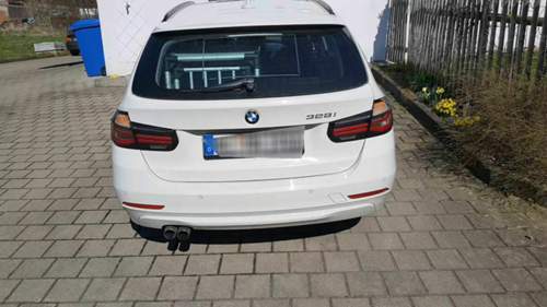

So alles funktioniert...
REM flashen weiß ich nicht wie,
und was ich gelesen habe sollte das Fahrzeug an einem starken Ladegerät hängen,
habe ich nur das Standard von BMW.
Habe ja alles manuell Codiert( Werte geändert). Wenn das Auto jetzt ein Update seitens BMW bekommt,
sind dann alle Änderungen wieder weg, habe auch gelesen, dass man die fest integrieren kann, weiß jemand wie?
Ja, wenn dein Auto ein Update bekommt, sind alle Codierungen wieder weg und die Rückleuchten funktionieren nicht mehr richtig.
Wenn man die Nachrüstung fest verankern will, muss man das HO-Wort "HELC" (von dem wir schon gesprochen haben) im FA speichern.
Aber das hat ja bei dir nicht funktioniert.
Ein REM könnte man evtl. auch ohne Ladegerät flashen.
Es gibt Steuergeräte die flasht man in wenigen Minuten und andere brauchen bis zu 2h.
Aber da müsste sich nochmal jemand melden, der in etwa weiß, wie lange das flashen eines REM dauert.
REM geht ohne Ladegerät. 😉
