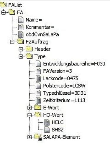

Wenn ich in dem FA das Ho Wort HELC hinzufüge, und dann die neue XML Datei lade und beschreibe finde ich im REM nicht die HELC LCI REAR LIGHTS.
Was mache ich falsch
Du fügst das HO-Wort "HELC"zum FA hinzu und speicherst ihn ab.
Dann gehst du in die Maske "Codierung", lädst den soeben geänderten FA, aktivierst ihn und markierst das REM.
Dann ein Rechtsklick auf das REM und "Codieren".
Damit wird das REM mit dem geänderten FA codiert.

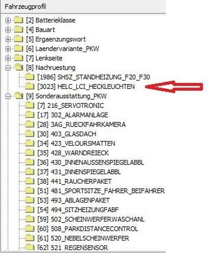

Das HO-Wort findet man dann unter Nachrüstung im Fahrzeugprofil.
Helc
Ho-wort
Wo finde ich dieses Fenster fahrzeugprofil
Das Fenster brauchst du nicht.
Man kann es nur dazu nutzen um zu kontrollieren, ob die SA im FA übernommen wurde und richtig bezeichnet ist.
Das findest du ganz normal unter "Codierung".
Links oben ist der Fahrzeugauftrag, rechts daneben das Fahrzeugprofil und unten links die Ssystem- Verbau-Tabelle.

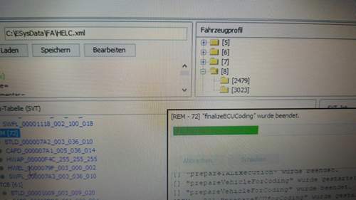

Versuch doch mal die Schritte auszuführen, die ich genannt habe.
Also FA ändern, aktivieren und REM codieren (nicht FDL codieren).
Scheint funktioniert zu haben, zeigt bei mir auch die 3023 an wie bei dir, nur ohne Bezeichnung.
Heißt das für mich wenn ich Sie einbauen plug and play oder muss ich noch was machen?
Theoretisch musst du sie jetzt nur noch einbauen und sie sollten sofort funktionieren.
