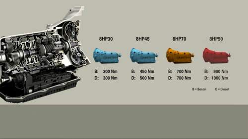

Stimmt aber in diesem Fall nicht. Z kennzeichnet zwar in der BMW-Nomenklatur den Hersteller Getrag, der m.E. hervorragende Schalter baut, aber beim 8HP differenziert der nachführende Letter Z den nicht-hypridisierten Automaten, der 8HPxxH hingegen das ZF 8HP als Hypridausführung.
Ach, und wenn ich schon klugscheiße, dann konnte das 8HP45 auch mit dem entsprechenden Wandler 500Nm (Diesel-Ausführung).
Der Wandler ist die Schwachstelle...
Aber die haben auch ne reserve. Nur so nebenbei. Die würde ich selber aber eher als Reserve belassen.

Ja, das stimmt wohl, wobei offenbar schon BMW die Getriebesoftware beim MPPK für den Bauteilschutz (nach Aussage von ZF FN) anpasst. Gerade die Schaltvorgänge müssen da eine Rolle spielen.
Wir können aber nur philosophieren, nachdem wir die konstruktiven Auslegungen nicht kennen, aber ich bin da auch sehr vorsichtig.
Neben dem Automaten gibt es ja noch die Differentiale, die für jede Motorisierung quasi unterschiedlich dimensioniert werden. Leider verwendet BMW hier günstigere Koyo-Lager und das aus Gewichts- und Reibungsgründen teilweise nur als einreihige RiKuLa‘s. Da hat sich schon bei mir das VA-Diff, besser die Lager, verabschiedet. Ob das nun durch die Mehrleistung war, weiß ich nicht, aber die gehärtete Schicht der Rillenkugellager hat sich gelöst (schlecht gehärtet) und dann alle Lagerstellen (auch die Hauptwellen-KeRoLa) geschrottet.
PS: Dein Bild zeigt die unterschiedlichen Eingangsdrehmomente je nach Ausführung (Benziner-Diesel). Da werden unterschiedliche Wandler verbaut, daher der Drehmomentunterschied!

Meine Reserve ist wahrscheinlich auch schon ausgereizt.
Müsste das 8h45 verbaut haben was laut ZF bis zu 500 nm kann, und gemessenes Drehmoment nach meiner Optimierung lag bei 543 nm als Spitze.
Du hast doch auch einen 335i, damit kannst du die 450Nm ansetzen. Die 500Nm gibt’s mit einem anderen Wandler.
@ChrisH1978 schrieb am 23. November 2019 um 13:10:09 Uhr:
@Philipj schrieb am 23. November 2019 um 12:07:45 Uhr:
Ne ne, 325d hab ich. Serie hat meiner 450Nm richtig. Zf sagt bis 500Nm und habe bis zu 543 Nm. Ich denke das wird meine Reserve sein.

Beziehen sich die 500NM eigentlich auf Schaltvorgänge oder auf die Last in einem eingelegten Gang? Was limitiert da?
