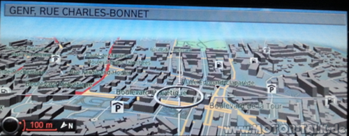

habe es endlich geschafft. Hier eine selbstgemachte Anleitung, wie man ein CIC Professional auf dem neuesten Karten-Update bringt.
Was man dafür braucht:
- drei USB 2.0 mit mindestens 8GB oder 3 DVDs+DL.
Ich empfehle euch, drei USB-Sticks zu nehmen, das geht schneller als die DVDs. Der USB-Update dauert 40 Minuten.
- ein FSC-Code (=Frei Schalt Code)
- ein Computer mit Internetverbindung 🙂
Anleitung:
Eine passende Download-Karte aus dem Internet finden und herunterladen.
(Da die Karte für einen CIC Professional über 14 GB ausmacht, empfehle ich euch, den Computer über Nacht laufen zu lassen.)
Wenn die Karte dann heruntergeladen ist, muss man sie noch entpacken. Danach steht disk1, disk2, disk3. Einfach ein Dopelklick auf beispielsweise disk1 machen und die zwei Ordner im ersten Menüpunkt auf dem USB-Stick ablegen. Nach dem gleichen Schema mit allen drei Disks verfahren (ca. 7 GB pro Stick).
Achtung: Die 3 USB-Sticks müssen vorher formatiert werden, auf FAT 32.
Bei einer Formatierung werden sämtliche schon bestehende Dateien auf dem USB-Stick gelöscht!
Nicht vergessen, einen FSC-Code zu kaufen! (z.B. bei ebay, ca. 40 Euro)
Im Fahrzeug die Zündung einschalten und im Idrive das Navigationsmenü auszuwählen. Anschliessend den ersten USB-Stick (disk1) links im Handschuhfach einstecken. Nach ca. 15 sec informiert uns das Navi, dass ein neues Karten-Update verfügbar ist. Auf «Aktualisierung starten» drücken.
Nun müsst ihr euren 20stelligen FSC-Code eingeben und mit OK bestätigen. Danach fängt die Aktualisierung automatisch an.
Noch den zweiten und dritten USB-Stick einstecken.
Am Ende startet das Navigationssystem neu.
Jetzt steht die neue Karte zur Verfügung.
Die Aktualisierung konnte ich im Stand durchführen (brauchte kein Batterie-Ladegerät wie befürchtet), man kann sie aber auch während der Fahrt machen. Mein BMW erkannte die 3 USB 3.0 Sticks nicht, deshalb musste ich USB 2.0 nehmen.
Meine alte Karten Version war von 2008, die neue von 2014 ist in 3-D das ist schon genial !
Downloadlink der Karte bitte per PN schreiben.
Capture-d-ecran-2013-11-01-19-39-36
Capture-d-ecran-2013-11-01-19-39-51
Capture-d-ecran-2013-11-01-19-37-28
+4
Ja, genau so hab ich es auch gemacht.
Aber da ich nur einen Stick mit 32GB hatte, habe ich alle 3 Ordner auf dem Stick abgelegt und nachdem der erste Ordner fertig war, hab ich die Dateien wieder zurück geschoben und aus dem zweiten Ordner ausgepackt. Es war bei mir auch ein USB3.0 Stick.
Bei mir hat es ca. 50-55min gedauert.
Ich habe auch versucht zu verhindern, dass das Auto sich abschaltet, indem ich zwischendurch immer mal wieder am IDrive gespielt habe.
Auto ist leider trotzdem 1mal ausgegangen. Aber Update ging nach dem Drücken des Start-Knopfes sofort weiter.
Auf jeden Fall geht es so viel schneller als mit DVDs.
