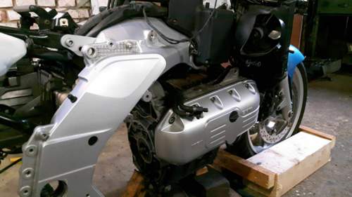

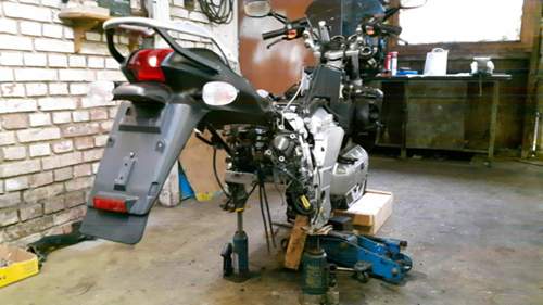

So dramatisch,wie es hier teilweise dargestellt wird,ist der Kupplungswechsel wirklich nicht.
ich habe mittlerweile an drei verschiedenen RS die Kupplung gwewechselt,auch ohne Spezialwerkzeug,das
einzige was ich mir dafür besorgt hatte,war eine hochfeste Nuss für die Schwingenzapfen.
Es ist zwar sehr umfangreich,aber machbar...

@4000cs schrieb am 19. Mai 2018 um 08:07:29 Uhr:
Bist du ein Hobbyschrauber oder gewerblich? Was würdest du für die Reparatur verlangen?

Was ist denn da passiert? Sieht ja übel aus?
@Jungbiker schrieb am 21. Mai 2018 um 21:14:45 Uhr:
@4000cs
Ich denke,der Vorbesitzer konnte sich nicht mit dem Gedanken anfreunden,dass bei rutschender Kupplung eine größere Reparatur fällig ist.
Gut für mich,konnte die BMW deshalb sehr günstig bekommen.
