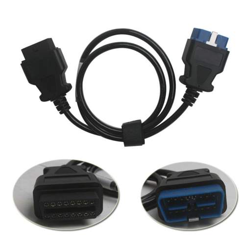

Hallo, habe heute mein ICOM (China Clone) per Post erhalten. Wie zu erwarten war, gibts dazu natürlich keinerlei Anleitungen. Würde mich gerne vergewissern, wie ihr die beiliegenden Kabel verwendet. Muss das Kabel mit dem blauen Stecker unbedingt verwendet werden, oder kann das Kabel, welches durch einen Rundstecker mit dem ICOM verbunden ist auch direkt an der OBD Steckdose am Fahrzeug angeschlossen werden.
Wo wird das Anschlusskabel für den alten runden 20-PIN Adapter angeschlossen - direkt am Kabel das zum ICOM geht oder muss da auch das Kabel mit dem blauen Stecker dazwischen.

das ist nur das Verlängerungskabel. Welches Icom hast du genau?
Habe dieses gekauf: ICOM
Ok.
Also bei meinem A2 benutze ich immer die Verlängerung da der Grundstecker so straff rein geht kann man meinen das man die OBD Buchse rausreisst.
Den Runden stecker steckst du einfach an das Grundkabel.

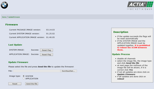

Wollte erst mal die Firmware von meinem heute gelieferten ICOM updaten. Dazu das ICOM an ein Netzteil angeschlossen und den aktuellen Stand mal ausgelesen. (siehe Anhang)
Mit ISTA/P habe ich FW Update mit 3.14.03 erhalten. Dieses Update beinhaltet System 1.25.02 und Application 1.40.05.
Zuerst Systemfile aufgespielt und Firmwareupdate - alles ohne Fehler und mit OK am Schluss.
Dann habe ich großen MIST gebaut - ich wollts ganz perfekt machen und habe da was verwechselt. Es steht groß in roter Schrift, dass es verboten ist, das ICOM zwischen den beiden Firmwareuploads neu zu starten. In meinem Eifer habe ich aber das Wort prohibited so übersetzt, dass es empfohlen ist, das ICOM neu zu starten - Wie kann man nur so dumm sein ... und jetzt ist's passiert - bekomme keine Verbindung mehr mit dem ICOM.
Gibt es eine Möglichkeit das ICOM zu reseten ?
Icom-firmwareversion
Versuch mal das hier.
@chief123 schrieb am 31. Dezember 2015 um 10:03:51 Uhr:
Damit muss es wieder gehen, das Icom und die firmware sind sehr stabil ausgelegt.
mfg
ICOM läuft wieder - vielen Dank - Firmware habe ich jetzt Vers. 01-25-02 (System) und 01-40-05 (App) drauf ...
