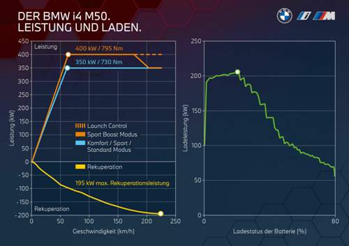

rage an die von euch, die schon länger Erfahrung mit Elektroautos haben: Wie schätzt ihr den Verbrauch im Video oben von Björn Nyland bei den Witterungsverhältnissen ein?
Fahre seit fast 3 Jahren Model 3 Performance und ja der Verbrauch ist vom i4 unter den Bedingungen nicht gerade sehr gut, aber auch nicht schlecht. Finde den Verbrauch noch OK.
Eher beunruhigend ist die Ladekurve des i4 unter den Bedingungen, vorallem wenn einer vorher ein Model 3, etron oder taycan hatte. Björn spricht von "coldgate". Erst ab 80% SoC ladet der i4 echt noch deutlich höher als mein M3. Bei 98% wären bei meinem M3 maximal noch 11 kW drin.
Aber kaum jemand ladet wirklich über 80%, wenn nicht undbedingt notwendig. Erstens dauert es gefühlt ewig und zweitens ist es bei hoher Auslastung des Ladeparks asozial eine Ladesäule dafür zu blockieren.

@mando
Im 1000km Test lädt der i4 bei 20% schon mit 200kW. So ein richtiges "Coldgate" scheint es nicht zu sein.
Ich habe teilweise den Livestream verfolgt und da hat er schon Probleme mit Coldgating gehabt.
In den Chat hatte jemand geschrieben, dass er den Lader hätte als Zwischenziel und nicht als Ziel definieren müssen, damit die Vorkonditionierung aktiv wird. Könnte natürlich was dran sein, denn warum sollte man schnell laden wollen, wenn man am Ziel ist?
Ob er das später noch ausprobiert hat, habe ich nicht mehr mitbekommen.
Grüße!
@Xentres schrieb am 6. Februar 2022 um 23:35:46 Uhr:
@mando
https://www.youtube.com/watch?v=lO-z7m7L-DA
bei 0:57 hier kommt er bis 3% nicht über 100 kW bei ca. 12% 160 kW
bei 1:30 kommt er dann bei 15% bis 20% auf ca. 200 kW
die Ladekurve von Björn stimmt ziemlich gut mit den Angaben von BMW überein.
Das M3P mit Panasonic Zellen und vorkonditionierung ballert ab ca. 5% bis 25% 250 kW rein, bei 60% ca. 125 kW.
Ab ca. 80% lässt dann der i4 mehr zu. Aber wer ladet schon länger als 30 min bzw. über 80%.
Unter Berücksichtigung der Effizienz beim Verbauch und der Ladekurve des i4, ergibt sich im Vergleich zum Model 3 LR eine schon etwas längere Standzeit an Ladeparks.
Die Ladekurve des i4 ist völlig OK, aber M3 LR ist bis 80% SOC besser.
Bei meinem Fahrprofil spielt dies ohnehin kaum eine Rolle. Lade zu 90% AC.
siehe Ladekurve Model 3
https://insideevs.de/.../
Ladekurve i4 M50
