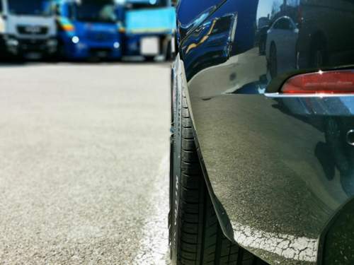

Vorne auch 15mm pro Seite?
Was sind deine Felgen und reifen Maße?
BREYTON RACE GTS 8.5X20 5X120 ET35
BREYTON RACE GTS 10X20 5X120 ET35
Reifen vorne 245/40
Hinten 275/35
Hey TSami61,
hattest du vorne auch 15mm Spurverbreiterungen und wie hat sich dein Fahrverhalten nach dem Wechsel verändert? Ich habe die selbe Kombination wie du nur vorne 20mm auf jeder Seite. Ich finde das mein Fahrverhalten hauptsächlich auf der Lenkung sich sehr verschlechtert hat im Vergleich zu den 19zoll ohne Spurplatten. Bin am überlegen vorne auf 15mm oder 10mm je Seite runter zu gehen.
Musste vorne 15 mm distanzieren weil sonst die Felge am Bremssattel geschliffen hat. Zu Anfang war das Fahrverhalten extrem schlecht. Das lag aber bei mir daran, dass die Reifen nicht so gut gewuchtet worden waren. War dann bei einem anderen Reifenhändler der hatt dann neu gewuchtet aber mit der Hunter Maschine. Danach war wieder alles in Ordnung. 20 mm finde ich jetzt bei dir schon ziemlich gewagt, ob es daran liegt kann ich dir leider nicht beantworten.
15mm pro Seite
