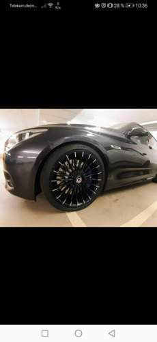

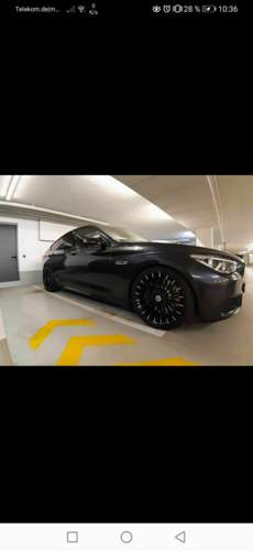

Hallo Leute,
Ich möchte meinen GT 535i xDrive Distanzscheiben verpassen weiß aber nicht genau welche...
Meine Alpinas reifen Dimension:
Va: 245/35 R21 8,5X21 ET25
Ha: 285/30 R21 10X21 ET41
Lochkreis 5/120
Habe mal mit der Wasserwaage gemessen und komme HA auf 15mm und VA 12mm pro Rad.
Meine Felgen haben das Felgenschloss von Alpina. Ich muss ja längere Schrauben nehmen, kann ich dann das felgenschloss nicht mehr nutzen? Ich habe mal online gesucht aber nicht die richtige Größe gefunden.
Bei der HA 15mm Schrauben:
Gewindedurchmesser: M14
Gewindesteigung: 1,25 mm pro Umdrehung
Schaftlänge: 43mm (=L)
Kopfform: Kegel 60°
Schlüsselweite: SW 17
Bei der VA 12mm Schrauben:
Schaftlänge: 40 mm (=L)
Kopfform: Kegel 60°
Passt das so? Welcher Hersteller soll ich kaufen? H&R, Eibach oder SCC Fahrzeugtechnik?
Danke 🙂

@MrBicho schrieb am 21. April 2020 um 12:25:39 Uhr:
@alexey2509 schrieb am 21. April 2020 um 11:02:03 Uhr:
Hab mal zwei Fotos angehängt wie es bei mir aussieht auf der Hinterachse. Links ohne Scheibe und rechts mit. Habe die 15mm von H&R in schwarz pro Seite genommen.
Felgen und Reifen Dimension der Hinterachse:
Sind die originalen BMW Doppelspeiche 316
Felgengröße: 20 Zoll
Felgenbreite: 10J
Einpresstiefe: 41mm
Reifen sind:
275/35/R20
Bin mit den H&R sehr zufrieden und optisch macht es auf jedenfalls was her.
Das sieht richtig gut aus 🙂 wenn ich an der Hinterachse 20mm statt 15mm pro Seite nehme meint ihr ich bekomme das vom TÜV eingetragen oder darf der Reifen nicht außerhalb des radkasten stehen?
Soweit ich weiß mußte früher nur das Reifenprofil unter dem Radkasten bleiben. Also durfte die Felge je nach Reifen-Querschnitt rausragen. Und beim Einfedern durfte nichts schleifen.
Distanzscheiben sind jetzt drauf. Vorne 15mm hinten 20mm
