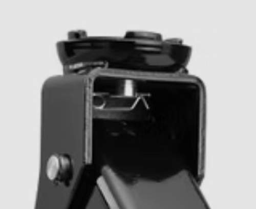

1. Wie handhabt ihr das mit dem Wagenheber? Ich habe einen Standardwagenheber, mit einem Metallteller und 4 Aussparungen (Bild Wagenheber). Den hatte ich beim Reifenwechsel genutzt, mir ist im Nachhinein aber aufgefallen dass in dem Kunststoffteil am Auto, sprich in der Aufnahme für den Wagenheber, dadurch leichte Kerben entstanden sind.
Nutzt ihr auch so einen Wagenheber bzw. ist das schlimm? Oder nutzt ihr solche Adapter die es, wie ich gerade gesehen habe, zu kaufen gibt?

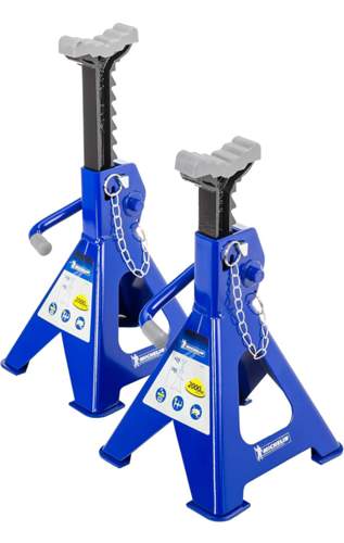

2. Ich habe mir die beiden Böcke gekauft (Bild Böcke). An was ich aber noch nicht gedacht habe, an welcher Stelle am Auto soll ich die ansetzen? Die Aufnahme für den Wagenheber ist ja bereits vom Wagenheber belegt.

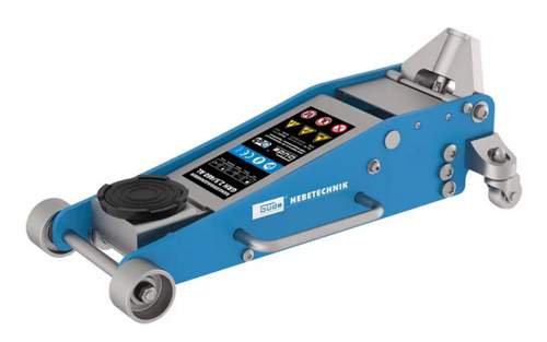

Zu 1:
Ich besitze einen Güde Wagenheber, der einen flachen und relativ großen Aufnahmeteller hat, ohne diese harten, umlaufenden Kanten wie bei deiner Aufnahme. Zur Sicherheit stecke ich trotzdem noch einen BMW Adapter aus Hartgummi dazwischen, siehe Foto. Der passt exakt in die BMW Aufnahme unter dem Fahrzeug. Gibt es bei Amazon für ein paar Euro, z. B. dieser hier:

Von deinem Wagenheber ist nichts zu sehen, prüfen ob er hoch genug geht und du mit Händen nach oben/vorne auf dem Rücken drunter passt, Typ Kohl ginge nicht. Sonst müsste mit allen 4 Rädern auf Platten etc gefahren werden damit er höher kommt. Dauert beim 1. Mal und bei Kälte alles länger, für mich heutzutage bei Kälte zu lange.
Unterstellbock kann man neben den Wagenheber stellen, ist nur zur Sicherheit falls mal eine Dichtung des Hydraulikhebers fliegen geht.
