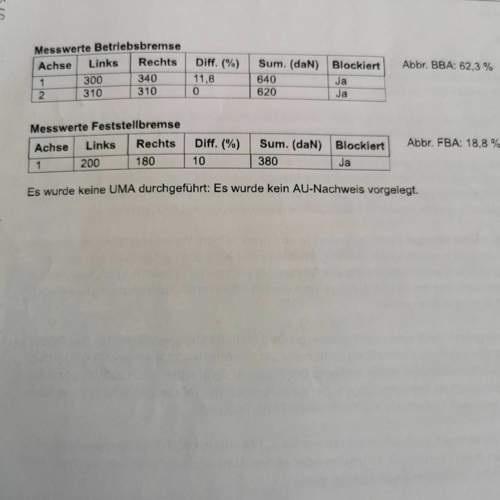

@Cougi schrieb am 15. August 2021 um 09:24:20 Uhr:
Schau doch mal in das TÜV Schreiben wie da due Bremswirkung war, ggf ist der Bremszylinder fest.
Hab mal ein Foto gemacht.
Sieht alles gut aus.
Ja passt soweit ganz gut. Besser geht es aber trotzdem.
Links zu rechts is schon ein deutlicher Unterschied vorn,weshalb er auch nach rechts zieht,da er links schwächer bremst.
Der linke Bremssattel wird als bereits mit Korrosion des Kolbens zu kämpfen haben.
Evtl. kann es ausreichen,diesen jetzt zu überholen.Denn das wird mit der Zeit nicht besser und die Beläge werden auf dieser Seite durch leichtes Schleifen auf der Scheibe auch bald verglasen,was noch weniger Bremskraft zur Folge hat.
Handeln ist angesagt!
Übrigens ist diese Abweichung noch im Toleranzbereich,weshalb er auch problemlos TÜV bekommen hat.Sollte aber nicht unbehandelt bleiben.
