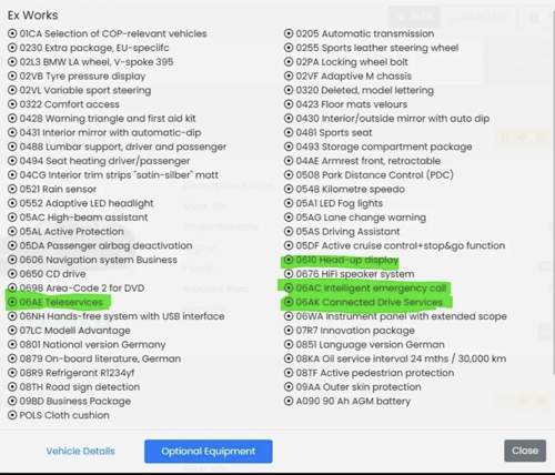

ich habe mir vor kurzem einen gebrauchten BMW F34 bj. 11/2017 zugelegt.
Dieser hat aktuell ein Navi Business verbaut mit 6,5‘ Display. (siehe Fotos)
Meine Frage lautet nun:
Welches Display brauche ich genau, um das Display umzubauen.
Ich suche nach einem original BMW Display vom Ersatzteilemarkt. Hier ein Top Anbieter: https://www.ebay.de/str/naviandbmwparts
Leider weiß ich nicht genau, welches Navi professionell ich benötige.
Das Display muss danach codiert werden mit BimmerCode z.B. Dies wurde mir bereits durch sämtliche Foren mitgeteilt.
Der Umbau scheint ja recht einfach zu sein. (Plug and Play)
Danke im Voraus für eure Hilfe :-)

Ich habe einen F31 von 02/2018 und bei mir ist das NBT Evo verbaut. Das wirst Du brauchen.

Das EntryEvo (Kacheloptik) von Dir kann mit den ganz normalen EVO Displays (Apix 2) umgehen. Nebenbei bemerkt, das EntryEvo kann 10,25" Displays nicht handeln, falls mal jemand auf die Idee kommen sollte. Haben wir schon getestet.

Ich habe nun beim Händler angefragt, welches 8,8 Zoll Display auf mein Fahrzeug passen würde.
Zuvor habe ich den Verkäufer die letzten 7 der FIN zu kommen lassen.
Der Verkäufer teilte mir daraufhin mit, dass ich das entrynav 2 verbaut habe und das dieses Display darauf passen würde: https://www.ebay.co.uk/itm/313410423759
Er hat mit meiner 7 stelligen FIN nachschauen können, welches System ich verbaut habe. (Siehe im Anhang Fotos des Verkäufers.
Er teilte mir auch mit, dass ich nach dem Einbau Codierungen vornehmen muss.
Meine Frage nun, was muss alles codiert werden?
Evtl. kennt sich jemand damit aus.
Danke euch.

Wie gesagt, hast ein EntryEvo auch EntryNav2 genannt.
Wenn Du Bimmercode hast, kannst du es selbst codieren. Ansonsten kann ich es codieren.
Allerdings hat sein Display einen gepfefferten Preis. Wäre mir zu teuer.

Sind es die dieselben Codierungen wie der nette Herr in dem YouTube Video erklärt?

Nein, aber ich habe auch keinen speziellen Anbieter.
Normale Preise gibt es auch nicht wirklich. Variiert je nach Angebot und Nachfrage.
Also ein Bekannter hat eins für knapp unter 300€ gekauft. Das war ganz gut.
Die Codierungen passen soweit.
Ich danke Dir für deine Hilfe.
Ich melde mich sobald ich etwas am Fahrzeug verbaut habe.
