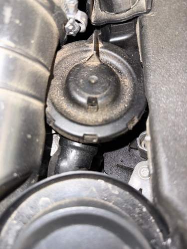

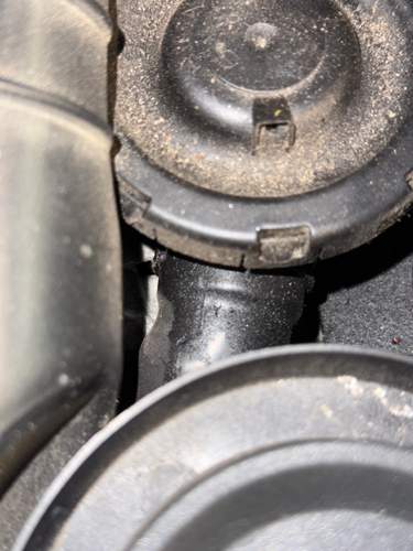

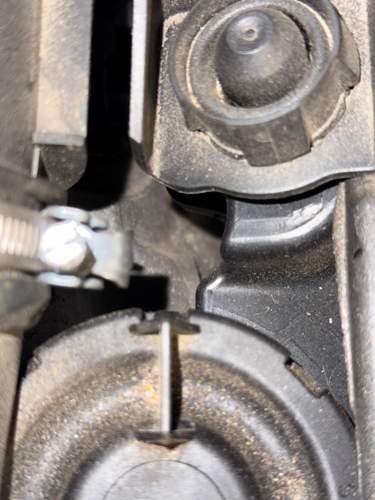

Ich habe mir bei meinem 335d mal die KGE angeschaut und einen leichten Ölfilm festgestellt, der sich von der KGE auf die umliegenden Bauteile ausgebreitet hat und sich u. a. an der Fuge Motorblock und Zylinderkopf entlangzieht. Bedeutet das, dass die KGE defekt ist?
Könnte es auch sein, dass etwas mit der Zylinderkopfdichtung ist oder gäbe es dann andere Symptome? Der Ölfilm an der Fuge macht mir Sorge.

ich denke eher dass bei dir dieser Schlauch der von der KGE weg in die Ansaugung führt undicht ist.
Du kannst mit einfachen Mitteln prüfen, ob du Über- oder Unterdruck im Kurbelgehäuse hast.
Hier ist das ganz gut erklärt:
https://youtu.be/U9RQv4uWDyM?si=ht8RjYZGS_DSwXIC

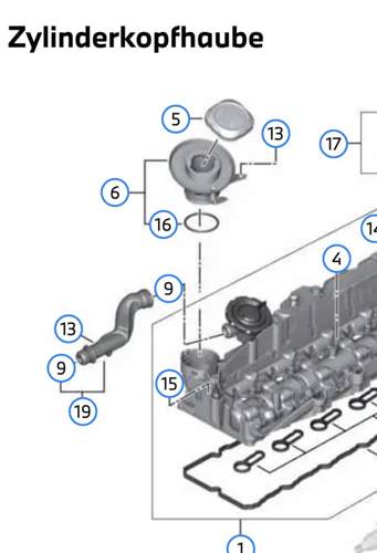

Ich werde mir mal den KGE-Ventil und die dazugehörige Entlüftungsleitung bestellen und einbauen. Oder reicht beim Entlüftungsschlauch ein neuer O-Ring?
https://www.leebmann24.com/de/de/product/vaico-ventil-kurbelgehaeuseentlueftung-original-vaico-qualitaet-10503455
https://www.leebmann24.com/de/de/product/bmw-entlueftungsleitung-10072416
Sind bei der Entlüftungsleitung (Nr. 19) die zwei O-Ringe (Nr. 9 auf der Abbildung) schon dabei oder muss ich die separat bestellen? Ist auf der Abbildung schwer zu erkennen.
