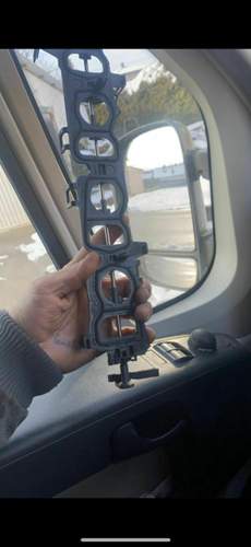

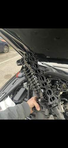

@user_530d schrieb am 17. Januar 2021 um 08:22:22 Uhr:
Für den AGR Rückruf muss man ja eine seriöse/zugelassene BMW Werkstatt aufsuchen.
Solch eine Werkstatt hat dir einfach mal die Drallklappen aus der Brücke entfernt?
Standardmäßig baut die keine Werkstatt aus.
Ja bmw höglinger Linz. Das ist bei uns der größte.
Ich werd die Rechnung und Reparaturarbeiten anfordern und hier hochladen.
Wurde ohne Fragen durchgeführt ja.
Ich werde wie gesagt mir das schriftlich geben lassen.
Am Foto sehr leicht zu sehen das sie draußen sind.
Und beim Einbau haben die denk ich was verpfuscht, weil es undicht wahr.
Lg Chris
21a6cac4-9fd1-4c25-b3db-41e62b2f7ff6
Bzw die neuen hab ich ohne Klappen bekommen.
371b5167-db1e-4181-864b-cd87f1b34935
