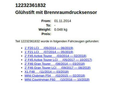

Laut TIS gibt es den Brennraumsensor nur in bestimmten B37 u. B47 Motoren an Zylinder Nr.2, für "besondere CO2 Maßnahmen" verbaut.
Im ETK finde ich nur einen Glühstift 12232361832 welcher aber nur im 3-Zylinder B37 verbaut wird.
Glühstift mit Brennraumsensor
