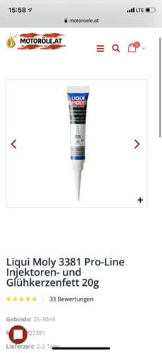

Am besten Glühkerzen Fett nehmen.
4f2af868-e486-45a7-9023-8eaa67f98eeb
Okay, aber kein normales Fett, das dürfte die Temperaturen nicht aushalten.
Kennst Du den Grund, warum Keramikpaste nicht verwendet werden soll? Die hält doch deutlich über 1.000 Grad aus.
Gute Idee mit Liqui Moly.
