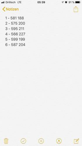

Ja dass die Dichtung schon dabei ist wusste ich nicht, davon stand bei Lxxb.. nichts. Die entkopplungselemente brauchst du auf alle Fälle und die dicht Ringe waren halt dabei vielleicht als Ersatz. Aber bei neuen Injektoren scheinen sie drauf zu sein. Wie gesagt falls eine hülse unten auf der Spitze sitzt ziehst du die ab, guckst ob die Dichtung drauf ist und steckst den injektor dann schnell ein. Und nicht vergessen den 6stelligen zahlenblock vorher aufzuschreiben (siehe Bild)von jedem injektor und in welchen zyl du ihn einbaust damit du das später in die dme eintragen kannst.
