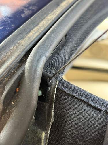

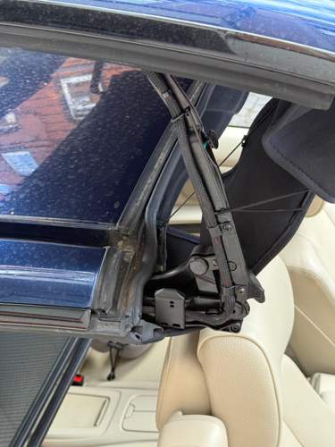

Hi zusammen, ich habe vor kurzem ein e93 Cabrio erworben und musste festellen, dass das Verdeck beim schließen und öffnen an den Seilzügen etwas quietscht und knarrt. Es funktioniert zwar alles tadellos aber das Geräusch würde ich gerne loswerden, leider kann ich aber nirgends das Ersatzteil dafür finden. Hat jemand von euch eine Kdee wo ich sowas herbekommen könnte?
Danke euch bereits!
Spannseil1
Spannseil2
Spannseil

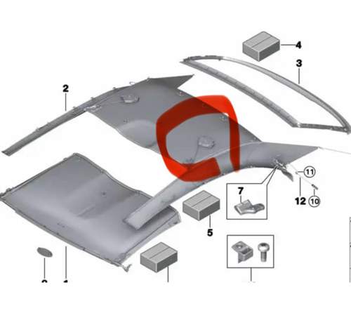

Als Ersatzteil gibt es nur den kompletten, mittleren Innenhimmel inkl. der beiden darin verklebten Wickelkassetten.
54377128741 Dachhimmel Dachschale Mitte
https://www.realoem.com/bmw/de/part?id=WL51-EUR-12-2009-E93-BMW-330i&mg=54&sg=15&diagId=54_0363&q=54377128741

Da ging es um die hinteren, die es einzeln gibt. Hier handelt es sich um die Mittleren.

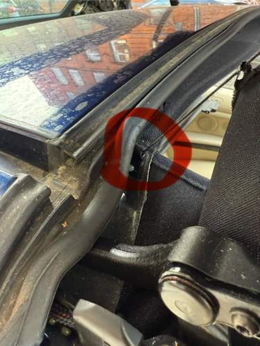

Ja genau, das sind die vom Mittleren Bereich. Die hinteren habe ich bereits gewechselt. Ich finde das Geräusch auch seltsam, weil die Seile noch sehr gut aussehen. Kann es sonst auch an der Mechanik liegen, die im Mitteldach verbaut ist?

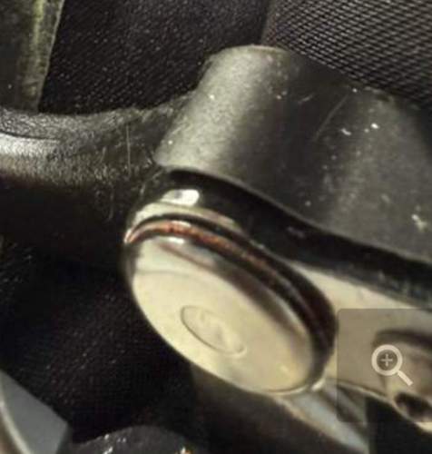

Nur mal am Rande, so "gesund" sehen die Scharnierteile nicht aus!

Zum Thema: ich sehe da deutliche Korrosion. Kann natürlich " absoluter Quatsch" sein.

Ist absoluter Quatsch und wurde von mir auch schon mehrfach erklärt.
Um jede Lagerachse wurde eine Weichmetallbuchse gelegt, die eine Dauerschmierung gewährleistet. Diese Buchsen wurden außen umgebördelt (deswegen gibt es auch immer einen Spalt) und haben eine rötliche Beschichtung, die außen zu sehen ist.

Du kannst die Seile so 40cm rausziehen und dann ein wenig Silikonspray in die schwarze Röhre sprühen. Hat heute erfolgreich funktioniert.
